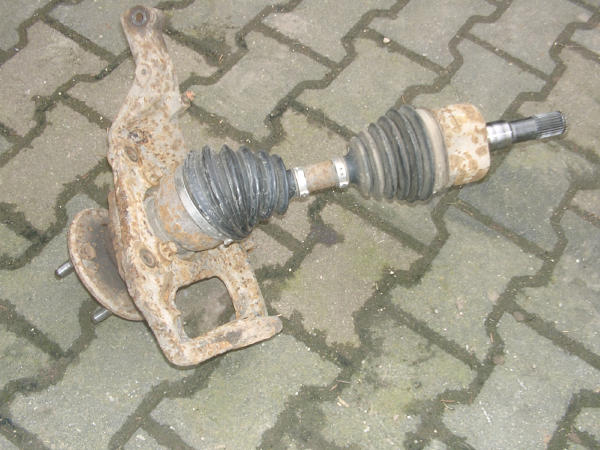

Zwei Längenmaße kursieren hier. 595mm und 525mm.
Technisch sind rechts und links unterschiedlich.
595mm passt laut Aussage von Otti nicht in seinen 2000er.
Hier mal die vom OHV.
Fahrerseite:
Beifahrerseite:
Habe leider keine zum messen lose rumliegen.
Sind die - oder eine - vom OHV länger ? Oder reden wir alle aneinander vorbei ?
Sorry, war mein MISTAKE!
Habe zu Anfang links/rechts verwechselt
Wie es beim OHV aussieht kann ich allerdings nicht sagen.

Wollimann hat geschrieben:Sorry, war mein MISTAKE!
Habe zu Anfang links/rechts verwechselt![]()
Sorry für den Wirrwar![]()
Das Bild von Wolle zeigt zwar die neue XPII-Vorderachse,allerdings in der frühen Ausführung mit CDA rechts (statt Freilaufnaben).
Ab 1997 mit Standard "Auto4x4" gab es das nicht mehr.
Da müsste geprüft werden,ob sich dadurch die Länge der rechten Gelenkwelle geändert hat.
