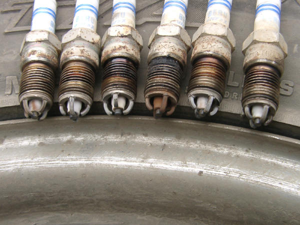

Mal nach den Zündkerzen schauen (vielleicht eh mal wechseln). Eine braune dabei = dort wird Wasser mit verbrannt.

Re: Kühlmittel auffüllen
meine Erfahrung ist eher grünlich ...Falk hat geschrieben:
Da musste wohl mal etwas Chlor in´s Wasser geben.ranger hat geschrieben: meine Erfahrung ist eher grünlich ...
Ich kenne das so:
Man sieht deutlich die Wassergeschädigte.
