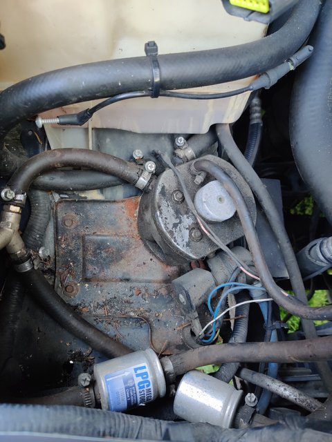

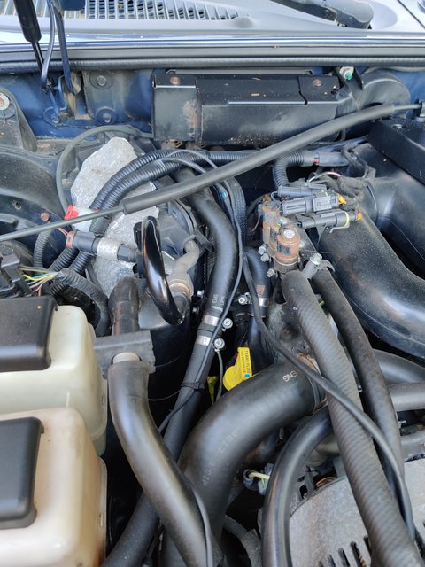

Hallo,
dann werde ich mal Gasleitung kaufen und den Verdampfer umsetzen.
Anbei ein paar Fotos wie er jetzt sitz.
Auch glaube ich... hab noch nicht genau geschaut.... ist die Kühlwasserleitung von der Heizung abgegriffen.

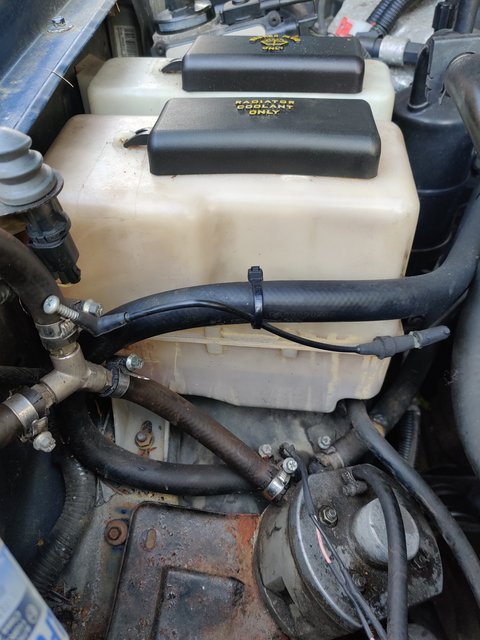

Hier zu diesem Bild unten eine Frage... hier baumelt eine denke Unterdruckleitung lose rum, nur mit einer Schraube verschlossen.
WO gehört die hin, bzw. für was ist die?
LG Markus

WOW...ein echter Profi war am Werk

Passt doch und ran muss da auch nie wieder wer. Luftfilter wird überbewertet.
Der Verdampfer meiner Prins ist zwischen Kühlwasserbehälter und Lüfter an die Seitenwand geschraubt. Um den Lüfter zu tauschen musste ich den Kotflügel abbauen um den Verdampfer abzuschauben, damit ich an die Schrauben vom Lüfter komme.
Die Rails der Einspritzdüsen lagen einfach so auf der Ansaugbrücke, was dem TÜV natürlich nicht gefallen hat.
Der Verdampfer wird in den Heizkreis eingeschleift. Entweder in Reihe oder parallel zum Wärmetauscher der Heizung. Beides hat vor und Nachteile. In Reihe wird beides gleichmäßig mit warmen versorgt, aber man muss dann das Ventil direkt hinter der Wasserpumpe deaktivieren, da das bei Stellung AC und MaxAC geschlossen wird. Dann wird der Verdampfer nicht mehr beheizt, friert zu und man kann nicht auf Gas fahren.
Das passiert bei parallel nicht, aber es fließt dann weniger Wasser durch die Heizung und der Wagen wird im Winter schlecht warm.
Ich werde das Ventil nach der Wasser durch ein 2 Wegeventil ersetzen. Dann kann ich zwischen parallel und in Reihe umschalten.

Ich habe heute das 2 Wegeventil aus dem Link verbaut.
Es wird vom Unterdruckschlauch des originalen Absperrventils gesteuert. Das funktioniert super.
Wenn du eh alles neu machst, dann plane das Ventil in die Verschlauchung mit ein. Da es bei mir eine Nachrüstung war, war etwas schwierig die bestehende Verschlauchung anzupassen. Der Schlauch mit dem Absperrventil ist der Rücklauf zu Wasserpumpe.

Ich werde neue Schläuche legen und den Verdampfer beim Bremskraftverstärker montieren.

Die Position hatte ich mir für die Standheizung überlegt. Das Teil liegt dann aber in der Crashzone beim Unfall. Sollte der Reifen bei der Fahrt platzen ist die Verkleidung samt Standheizung/Verfampfer weg.Als Einbauposition für den Verdampfer würde mir der Rechte hintere Teil vom Radkasten einfallen
Die Position am Bremskraftverstärker ist da wesentlich besser.

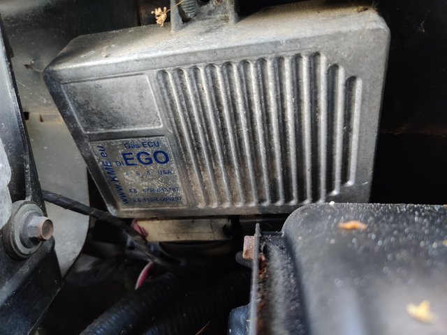

Ich werd es mir nochmal genauer anschauen die Tage, habe die elektrische Antenne vor ein paar Wochen ersetzt und dort den Platz gesehen, ist windgeschützt, von unten einsehbar für den tüv und ebenfalls für Einstellarbeiten oder Wartung. Die dem Risiko bei platzendem reifen oder Unfall, ja aber dann gehe ich davon aus, dass auch das Ventil bzw die Stromleitung mit abgerissen werden, dann macht das Ventil zum Verdampfer und am Tank sowieso sofort zu.
Da ich auch die Standheizung nachrüsten möchte muss ich mit dem Platz haushalten. Ich hab mir auch noch nicht den Anschluss a die Wasserführung angeschaut. War auch nur eine Überlegung.
