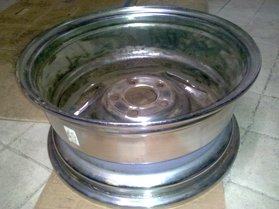

Nun habe ich einen Satz Chromfelgen vom IIer BJ95 in mittelmäßigem
Zustand zu einem fairen Preis bekommen. Damit habe ich allerdings
noch ein wenig Arbeit. Der Reifenmann hat mich eigentlich wegen
der Dichtflächen wieder nach Hause geschickt, auf denen sich ein
Konglomerat Rost+Kleber+Gummi befand.

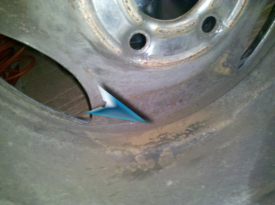

Jetzt aber brauche ich zwei Tipps, wie ich weiter verfahre.
Zum einen komme ich einfach nicht in dieses Profil rein,
-SIEHE FOTO -
alles ist zu groß, selbst eine kleine Drahtbürste.
Ich hatte eine walzenförmige Topfbürste, aber die sah nach wenigen
Sekunden aus wie ein Weihnachtsbaum, und kurz danach verbog
sich deren Welle, womit sie gänzlich unbrauchbar wurde.

ius hat geschrieben:... An den Stellen, an denen ich nicht auf blankes Metall stoße,
kann ich zumindest den Rost wie spiegelnd blank bürsten. ...
Polierter Rost ist ganz schlecht. Öl und / oder Farbe können nicht eindringen, darunter kann es munter weiter rosten. Die Stellen mit einem spitzen Hammer, Nadelentroster oder sonstigen Werkzeugen von den Rostplacken befreien.
Winkelschleifer mit einer groben Fiberscheibe sollte an der Stelle vielleicht auch gehen. Besser mit reduzierter Drehzahl arbeiten, um Überhitzung und erneutes Polieren zu vermeiden.
Hammerit, Brantho Korrux 3 in 1, etc. sind geeignete Lacke, um direkt auf Rost zu streichen.

Hi Wolfgang!
Nee, das Foto ist nicht besonders.
Das sind die vollverchromten, Produktion 06/95.
Die sind vorne verchromt, das Felgenmaul auch komplett,
und auf der Rückseite zumindestens bis zum Hump.
Ich mach mal 'n Foto, wie's jetzt schon aussieht.

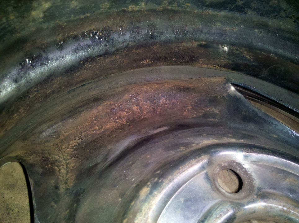

Auf der abgebildeten Rückseite komme ich beim Bürsten z.T. auf blankes
Metall, z.T. auf Lack; z.T. auf harten polierbaren Rost.

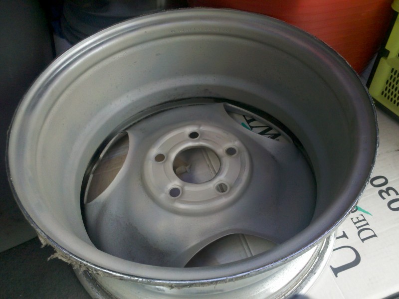

Hier noch die versprochenen Bilder nach
der Topfbürste...

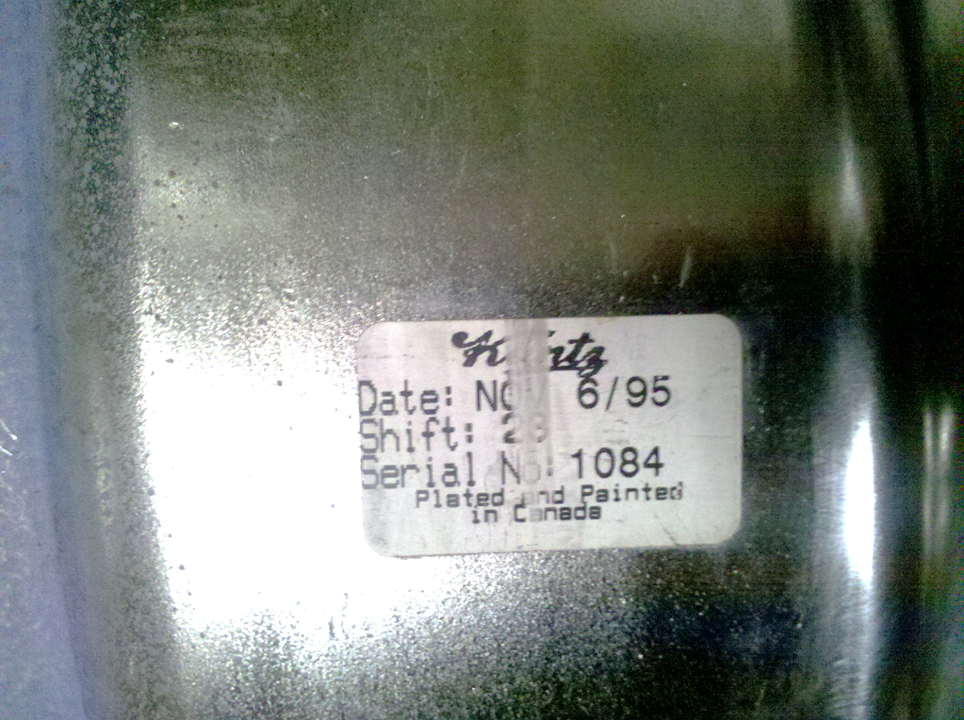

Hab' das mal nachgeschlagen - das ist das Datum der
Verchromung bei Kuntz, und bei genauem Hinsehen hab' ich
gemerkt, das war auch nicht 06/95, sondern 06.11.95...

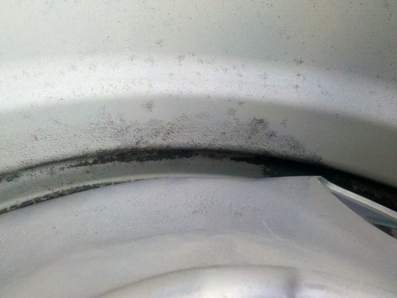

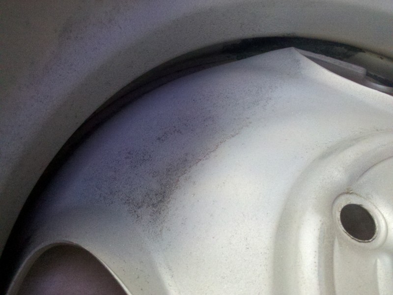

So, nun sind die Felgen sandgestrahlt worden.
Hier habe ich mal wieder ein paar Fotos.
Kosten lagen bei 40 Euro pro Felge.
Normalerweise kostet es bis 16'' 30 Eur.,
und weil nur einseitig gestrahlt, eigentlich noch
billiger. Weil sie aber das Chrom 'geschützt' haben,
stattdessen ein Aufpreis. Der Unterschied ist wirklich
gewaltig - sehr schön zu sehen der Unterschied an den
Stellen mit dem ehemals dicken Rost.
Der innere Falz ist nicht überall ganz sauber,
sie meinten, das kann man ausschütten oder
überlackieren. Es ist aber lose, das bekommt man
dann vielleicht wirklich mit einer Bürste raus.
Wie bekomme ich die denn sauber, daß ich sie sprühen kann?
Wasser und Seife wohl nicht, oder?
Was darf eigentlich, wenn professionell gemacht, eine Lackierung
oder Pulverbeschichtung kosten? Das letzte Angebot lag bei
90 Eur pro Felge, da mache ich's dann doch lieber selbst ;-)
Grüßchen,

Für den Dremel gibt es verschiedene Aufsätze mit denen man es versuchen könnte in die Ecken zu kommen.
Danke, danke :-)
Davon habe ich reichlich, sicher bekomme ich den losen Schmutz
noch weg. Meine Frage dreht sich mehr um den Sand und Staub,
der von der Behandlung an der Felge haftet. Der muß ja irgendwie
weg. Wasser und Seife kann ich mir dafür aber nicht so richtig vorstellen.
Oder feuchtes Tuch, bis kein Staub mehr nachkommt?
