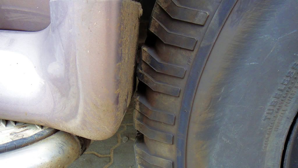

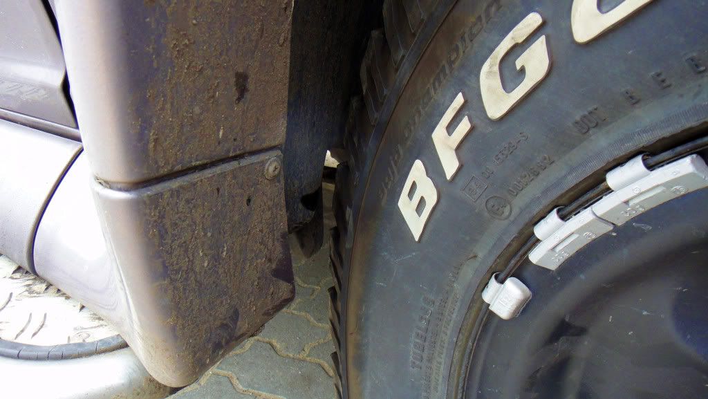

Biff hat geschrieben: Wie befürchtet....passt nicht, jetzt stehe ich da mim angenähten Hals. :(
Schleift nicht nur an der "Schwellerecke", sondern bei weiterem Einschlag auch an der Plastikverkleidung vom Radlauf:

Biff hat geschrieben:Ist heftiger als es auf den Bildern aussieht....
Ich hab Schiss dass die Stollen der Reifen das ganze Geraffel weg reißen wenn sich da bei Aufwärtsbewegung was verhakt. :?

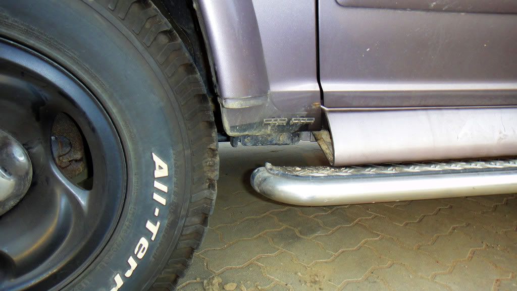

Also... AUf Deinem Foto siehst Du ja, dass die Karosserieecke sehr nahe ist. Dieser Punkt muss zwingend mindestens 3cm nach hinten.
Du musst die kleine Plastikecke demontieren und dann unten einen Spickel rausschneiden und dann so zurechtföhnen, dass der Spickel wieder geschlossen ist. Ich habe dann noch, nach Reinigung, mit Sika von innen ein wenig verklebt als zusätzlicher Halt.

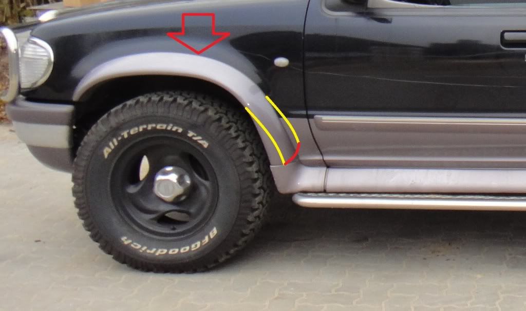

Ich habe mal etwas übertrieben aufgemalt wie dann die Verkleidung vom Radkasten stehen würde,
speziell die untere rote Kante bildet doch dann einen völlig anderen Winkel - wie soll die Schwellerecke dann noch passen?
Die müsste man ja völlig neu gestalten, das ist doch mim Dreieck rausschneiden nicht getan :?:
Und oben beim roten Pfeil wird sich wohl auch das Kunststoffteil vom Kotflügel abheben....

Nein.....
Ich habe das nun schon zwei Mal gemacht und es sieht alles bestens und gerade aus danach. Man sieht absolut nichts mehr danach und es ist auch nichts schief...die Kante wird niemals so schräg.
Denn Du musst auch nichts!! an der Radhausverbreiterung machen, ausser vielleicht die Laschen der Verschraubung innen ein wenig zurückbiegen...

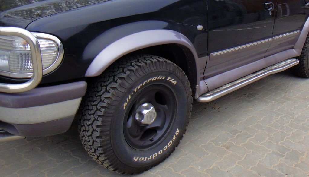

Schau mal auf dem Foto. Da sind 32"-Reifen drauf und es hat noch ca 3cm Platz.
Mann kann die untere Ecke fast 5cm nach hinten nehmen und es stimmt noch alles aufeinander.

Beitrag von Biff »
Nochmal DANKE Falk für die Ecken Doku!
Was ich mal wieder nicht schnalle:
Der markante Punkt ist bei mir die untere vordere Ecke des Teils,
diese kommt aber doch mit deiner Modifikation nicht einen mm weiter nach hinten?
Das untere Kantenmaß bleibt unverändert :?:

Richtig :)
Das ist bei vielen etwas größeren Rad-/Reifenkombinationen auch nicht notwendig. Tatsächlich schleift es zuerst an der inneren Kotflügelkante.
Wenn es tatsächlich noch nicht ausreicht ... dann muss dann noch mehr am Blech und an der Kunststoffecke (aber ohne Einschnitt) weggeschnitten werden.
Bei mir war das dann erst notwendig für die 255/85 R16 (ähnlich 33" Reifen)
