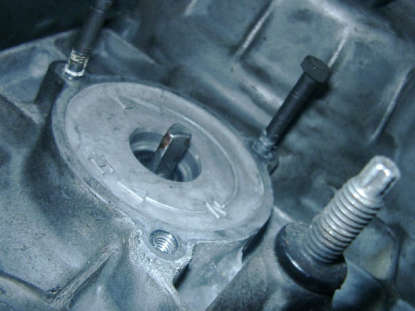

Ich habe die vordere kardanwelle demontiert und bin gefahren. Es war regelrecht SCHÖN!!!! Keine Geräusche mehr. Dann habe ich den Stellmotor ausgebaut und siehe da, der Motor und Getriebe stehen auf 4 x 4 high. Also bin ich jetzt ein wirklich GUTES Stück weiter. War eben tanken und die Kontroll-Lampen 4x4 high und 4x4 low blinkten wieder ein paar Mal. Ich werde nächste Woche mal erneut nach FORD fahren, vielleicht läßt sich ja nun etwas auslesen. Vorne am Drehschalter kann ich übrigens von Auto auf 4x4 high schalten, ohne daß sich etwas am Stellmotor tut. bei 4x4 low leuchtet die Kontroll-Lampe aber nicht auf und es reagiert auch der Stellmotor nicht. Entweder hat da eine Maus ein Kabel angefressen, Schalter am Amaturenbrett ist defekt oder es hat den Stellmotor selbst erwischt.
DAS ist nämlich ganz normal ---- beim SOHC-Explorer II.

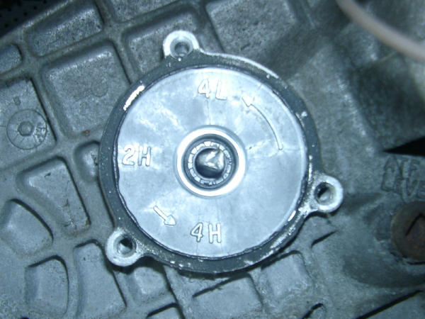

Siehe Bild - Stellung in 4x4Auto:
Beim OHV-Explorer II siehts halt so aus -
Stellung in 2WD:
Da wäre eine H-Position auf die Dauer nicht gesund.
Also wird - wenn dauernd Drehmoment an der vorderen Kardanwelle anliegt - die Verteilergetriebeansteuerung ggf. falsch laufen.
Da liegt womöglich immer voller Saft auf der Magnetkupplung und diese ist immer geschlossen.
Testen wie Wolfgang schon beschrieb: Die vordere Kardanwelle bzw. der Getriebeflansch muss sich in 4x4Auto frei drehen können.

Ja, Ihr habt ja Recht! Allerdings weiß ich bis heute wirklich nicht, ob ich einen SOHC oder OHC-Motor habe. Und bisher war mir auch garnicht klar, daß es Unterschiede gibt. Aber vielleicht kann mir ja nun jemand dazu eine Info geben. Das 1. Foto des Stellmotors entspricht meinem Stellmotor.
