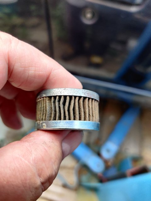

Allerdings denke ich das hier an der Gasanlage das Wort Wartung auf warten wie lange es noch läuft bezogen wurde.
Ich kann mir nicht vorstellen das ein Filter im normalen Wechselturnus so aussehen soll....

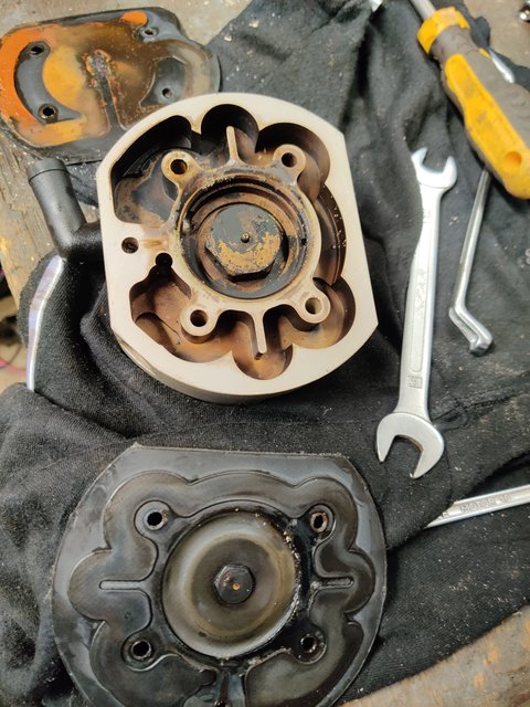

Nun denke ich den Verdampfer aufzumachen kann keine so schlechte Idee sein.
Dazu eine frage.... wenn ich Ihn aufmache und feststelle das die Membran doch noch gut ist.... die Dichtungen die dort bestimmt sitzen tausche ich trotzdem. Richtig? Sind ja sicher O-Ringe verbaut die dann verdrückt sind.

Gelb als Farbe. Je nachdem welcher Hersteller auch manchmal weiss. Es gibt für die KME Verdampfer ein Membran Dichtungskit. Da ist soweit ich weiß die Membran plus alle internen Dichtungen mit drin. Welches Model ist denn den Verdampfer ? Silver S6 oder S8?
https://kme.eu/kme/wp-content/uploads/2 ... 24_www.pdf
Auf seite 32 von 36 sind die Dichtungskits und teilenummern für die Verdampfer. Ich hatte die im netzt ab 14,Euro gefunden.

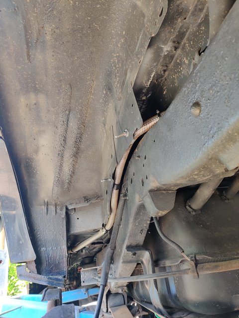

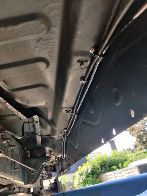

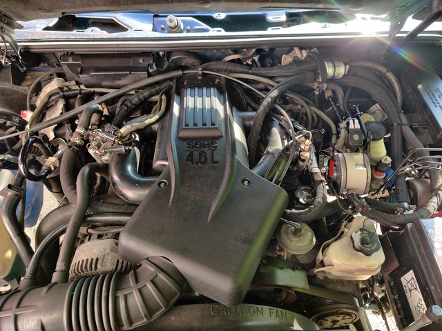

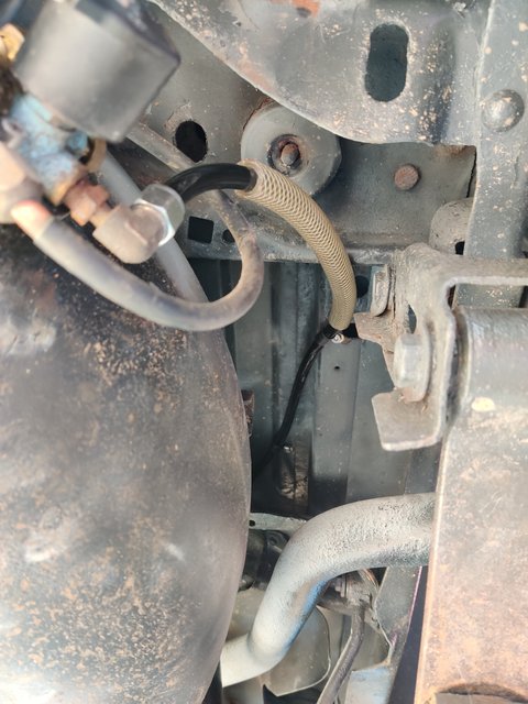

Filter und Membranen sind getauscht, alle Schläuche ausgetauscht, auch die Zuleitung vom Tank zum Verdampfer.
Schaut Euch gerne die Fotos an, falls etwas nicht OK ist gerne ein Feedback. Stellen an denen mir die Flüssiggasleitung zu ungeschützt war habe ich mit Druckluftschlauch zusätzlich geschützt. Alle anderen Leitungen und Schläuche sind mit Gewebeschlauch umhüllt.
Ich hoffe das es dem Herrn vom TÜV so auch gefällt und er keine Einwände hat
Zur erinnerung.... die Anlage ist schon eingetragen, war aber einfach gruselig eingebaut.
Für den Verdampfer habe ich eine Halterung angefertigt, so das dieser auch bei Wartungsarbeiten geschwenkt werden kann ohne komplette Demontage. Gasleitung ist alle ca. 25cm an der Karosserie verschraubt mit Schellen.
Auch das Sicherungsblech für die Wasseranschlüsse habe ich neu angefertigt, es gab nämlich keines, war nur eine Unterlagscheibe.
Temperaturfühler habe ich mit Powerpolsteckern montiert, so kann dieser einfach abgesteckt werden ohne Löten.
Was ich jetzt noch machen muss ist Tanken und auf Dichtheit prüfen.
Also wenn noch etwas nicht OK ist gerne sagen, noch kann ich umändern.

Sieht auf den Bildern doch sehr gut aus. Abstand von Schläuchen müssen mindestens 10 cm von Abgasanlage oder Krümmer und drehenden teilen haben. Sieht auch gut aus. Eingestellt und funktionsbereit muss die Anlage beim Tüv sein.
