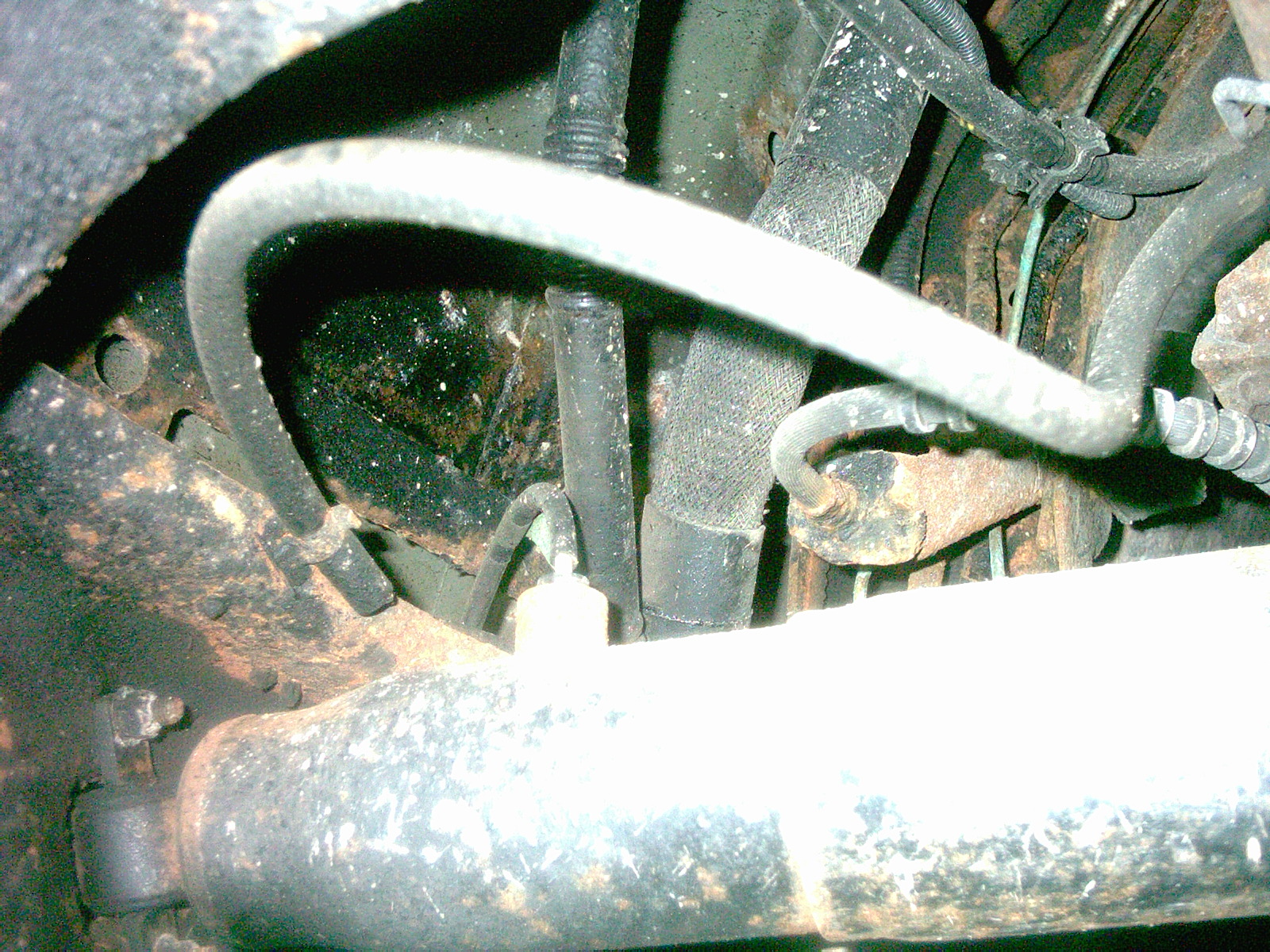

So Leutchen, heute hab ich ein echtes Problem gefunden.
Verkauft wurde der Dicke mir als ein Auto OHNE Niveauregelung.
Heute Früh stellte ich aber fest, das der Arsch 7cm schräg steht, nachgeschaut und sch... doch Niveauregelung.
Nun hab ich mich mit dem System aber auch überhaupt nicht beschäftigt.
Ich hatte mal welche im Frontera1 verbaut gehabt, aber die waren mit Drucktank und Reifenventil hinter der Tankklappe.....und nach 1 Jahr wieder verschwunden, zu anfällig.
Ich habe bei der 1. Übersicht weder Kompressor noch irgendwelche Schalter und Anzeigen gesehen.
Die Stoßdämpfer sehen aber original aus.
Kann mir einer mal einen Crashkurs für das System geben?

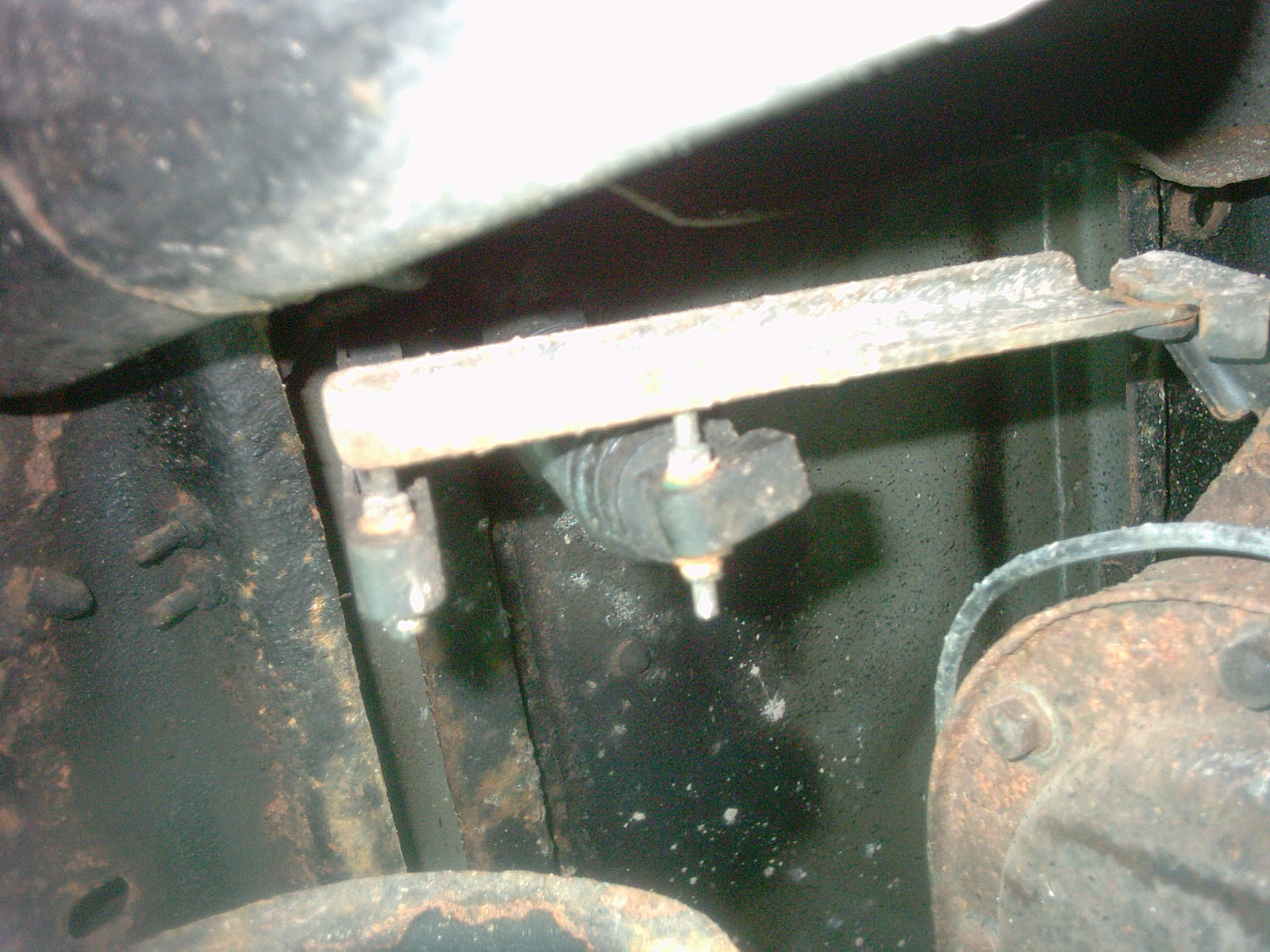

Mach doch einfach mal ein Foto von dem wo Du denkst das es die Niv. ist und stell es hier ein.

Apropo schief hängen:
Das kann mehrere Ursachen haben
- Blattfeder müde
- Niveudämpfer pumpen ungleichmäßig
- Niveudämpfer undicht
- Niveudämpfer tot und pumpt gar net
Ich würde erst mal auf der schief hängeden Seite die Blattfdeder anschauen und checken ob der Dämpfer Luft bekommt.
Vor kurzen habe ich meine hinteren auch komplett erneuert. War nicht schwierig und nicht teuer

die federn sind fertig, hab iss klar bei dem alter.
zur not wollte ich da erstmal einen zusätzlichen aal reinhängen.
was mir gerade einfällt, der tank iss ja mal wieder links, diese blöde Position kenne ich schon von einem anderem Auto....und ich hatte ihn mit leeren tank in die Garage gestellt und dann erstmal ein paar literchen reingeschüttet. nun isser halb voll und krumm....kann das am ende von daher kommen?

Jop, das kommt dann noch dazu. Meiner hing links auch runter. Am Ende war ein Dämpfer schuld. Nach Dämpfertausch sah das auch wieder anders aus.
Ich würde erst mal den Dämpfer checken. Auch wenn der pumpt heißt das nicht das der noch was taugt.
