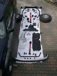

Alle Karosserieschrauben lösen ... eine Seite komplett rausschrauben und dann diese Seite anheben/ankippen.
Maximal die Lenksstange trennen, das eine oder andere Masseband und ggf. noch die eine oder andere Kleinigkeit. Feststellbremse etc ..
Dann kommst du relativ easy fast überall hin.
Wenn du´s noch besser machen willst, dann den Auspuff raus, Kardanwellen ab und den Tank abgesenkt ++++ ...
Sieht dann in etwa so aus:
