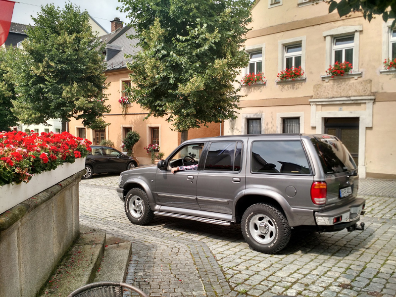

Leider nie nachgemessen, aber zum Vergleich:
Normal:
Lange Schäkel:
Oder hier:
http://www.explorer4x4.de/viewtopic.php?p=271642#271642
Der Schwarze in der Serie ist hinten original, vorne RUNTERgedreht, der
graue vorne etwas höher und hinten hochgeschäkelt.
Der deutlichste Unterschied im Fahrkomfort ist das Hochdrehen vorne,
das wird spürbar härter und unkomfortabler. Hinten ist Ballast am schönsten! :-D
