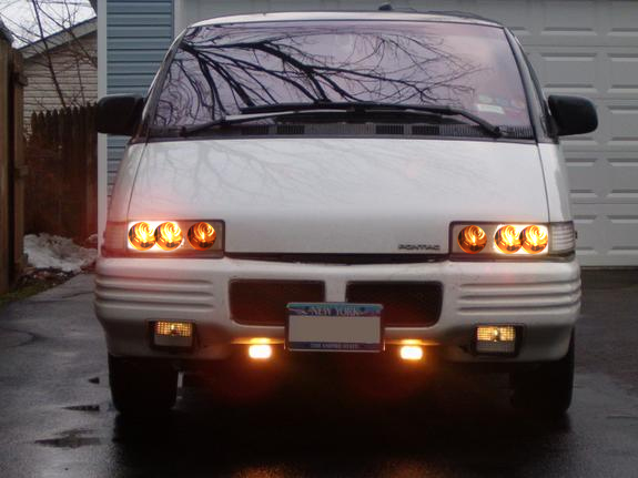

Ihr solltet mal Pontiac Trans Sport fahren!
Dagegen ist das Licht vom Ex, als wenn es Tag ist!
Beim Ponti habe ich mit Philips Blue Vision ganz gute Erfahrungen gemacht.
Allerdings ist die Lebensdauer dieser Lampen, im Gegensatz zu den 0815, deutlich kürzer.
Der Pontiac hat den Vorteil, dass er zwei Reflektoren im Scheinwerfer hat. Einen für Abblendlicht und einen für Fernlicht. Beide mit H4 Lampen.
Wenn man jetzt das Abblendlicht des Fernscheinwerfers zum normalen dazu schaltet, hat man etwa so eine Lichtausbeute wie beim Explorer
Für den Pontiac schwören auch einige auf dickere Kabel, über Relais gesteuert. Ich persönlich konnte da nicht wirklich einen Unterschied feststellen.
Und beim 740er Volvo meiner Schwester hat diese Relaisschaltung dazu geführt, dass ihr alle Nase lang die Lampen durchgeknallt sind.

Ist aber keine Karbidlampe im Ponti..?
