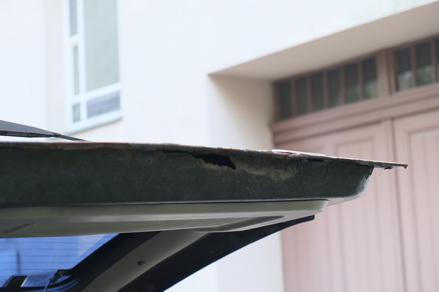

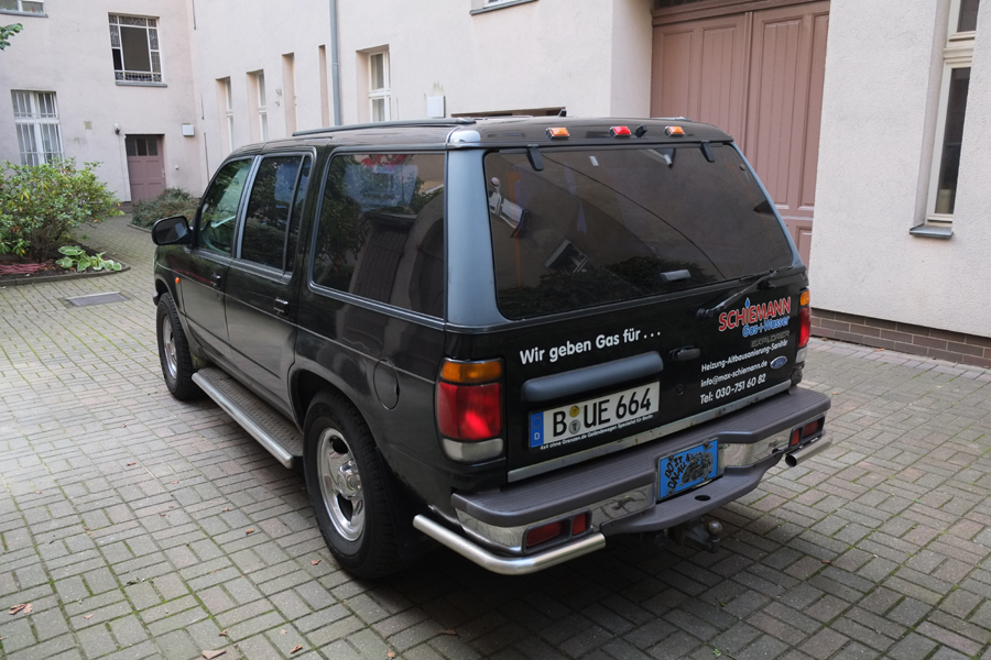

Nochmal meine Handyfotos durchgegangen, da hat ein Aufkleber auf dem Motor "versprochen", dass es ein 4x4 ist.
Anbei noch mal ein paar Fotos der von oben erkannten roststellen, ggf. mag ja jemand etwas dazu sagen, ob die extrem sind - oder doch im normalen Rahmen (und mich so auch bei andren Explorern erwartet...)
1. Auto komplett (schätze, den Lack gabs ein D nicht...)
2. Tankklappe
3. Tür hinten links
4 Tür hinten rechts
5. Regenrinne neben Dachzurrschiene (auf beiden Seiten gleich, scheinbar nur oberflächlich)
6. Schnittpunkt vor A-Säule, Haubenscharnier, Windleitblech (ebenfalls beide Seiten etwa gleich, wirkt oberflächlich)
7. Schweller, Dogleg hinten rechts. Noch OK, oder siehts dank Verkleidung auch so aus, wenn der Schweller schon durch ist?
8. D-Säule innen zur Heckklappe
2. Tankklappe
3. Tür hinten links
4 Tür hinten rechts
Uiuiui...
und jetzt willst Du bestimmt wissen, ob Du den kaufen kannst ;-)
Also, um bei der ursprünglichen Frage zu bleiben, ob Du Dir darüber Sorgen machen mußt - ja, mußt Du, das Rosten geht einfach weiter.
Bei mir war's u.a. die Unterkante der Heckklappe. Als ich dann einige
Stellen am Wagen mit Owatrol behandelt habe, also mit der Drahtbürste losen Rost gelöst und dann mit dem Öl eingepinselt hab', habe ich feststellen müssen, daß Teile der Kofferraumklappenunterkante nur dünner durch mehrfaches Lackieren zusammengehaltener Rost waren, die der Drahtbürste auch nicht mehr standgehalten haben.
Solange Du noch kein richtiges Loch hast, kannst Du mit div. Ölen, Wachsen und Fetten das Weiterrosten drastisch verlangsamen, der Fachmann nimmt aber eine Kleinigkeit dafür, weil er sich auskennen muss, um keine Wasserabläufe dabei zu verstopfen, weil er u.U. Verkleidungen abnehmen muß, Löcher finden oder bohren, den Wagen trocken und warm machen/halten muß, usw.

Diese Roststellen sind am Explorer völlig normal.Erst recht,wenn das Fahrzeug nie besonders in der Hinsicht gepflegt wurde.Auch ist der blaue Metalliclack beim EX nicht das Gelbe vom Ei gewesen.Am Dach,sowie der A-Säule ist der Lack einfach mit der Zeit abgeplatzt,und die reine Werksgrundierung ist nicht Witterungsbeständig.Der Rost an der Tankklappe ist nur der Einfüllstutzen zum Tank,welcher auch sehr gerne Durchrostet.Sind an den Türen nach aussen hin noch keine Rostblasen erkennbar,sind diese zu retten.Die Schweller kann man nur wirklich beurteilen,wenn die Kunststoffabdeckung abgenommen wird.Die Doglegs sehen hier aber noch recht gut aus.Alles in allem kein Drama,wenn der Wagen ansonsten wirklich gut läuft

Bin von meinem 98er Vito einiges an Rost gewohnt, da haben meist Fächerscheiben, Dremel, Strahlpistole, Brantho Korrux und Mike Sanders-Fett gelindert...bei tiefschwarzem Lack aber auch optisch einfach zu händeln. Eine Schwellerschweißung habe ich vor drei Jahren mal daran gemacht und das war mir zu nervig, um das nochmal am EX zu wollen...
Das blaumetallic ist wohl leider auch etwas empfindlicher, was Nachlackierung mit der Spraydose angeht...Und ich habe langsam keine Lust mehr auf ständige Rostbekämpfung.
Ich hatte als Möglichkeit im Kopf, die Türen erstmal mechanisch zu entrosten, satt einzufetten und dann bei Gelegenheit zu tauschen, ggf. auch erst nach dem nächsten Winter, wenn Umlackierung notwendig. Die Dachregenrinnen sanft schleifen, grundieren und Lackstiften oder mit Dose sprayen. Schaut man ja eher selten hin. Kopfzerbrechen mir machen da eher der rotbraune Ring um den Tankstutzen und der Gammelplacken links der Heckklappe...
und ich muss mal schauen, wie das Dingen ohne erkennbare Niveauregelung und LWR in Deutschland zugelassen wurde...
Die fehlende Lederausstattung sehe ich auch noch als Minuspunkt. Ich muss da noch mal in mich gehen, was dieses Auto angeht - und werde wohl noch ein paar andere anschauen zum Vergleich. Anschaffungsbudget liegt leider nur bei 2500, so dass er nach Möglichkeit mit meinem Vito durchgetauscht werden kann, ohne größere Zuzahlung.
