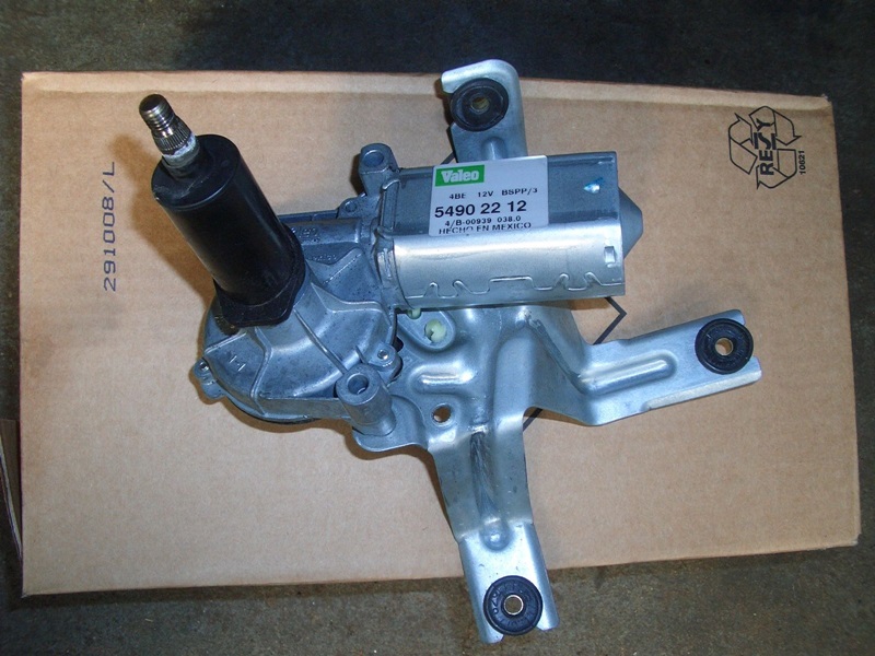

Sorry Christian hatte zu schnell nach meinem Modell in der Bucht geschaut.
Sonst ist dieser Artikel TOP, Verkäufer kenne ich persönlich.
http://www.ebay.de/itm/Ford-Explorer-He ... 43c7aa97be
Wenn Dietrichs das fixen will, auch gut.
Danke Wolle für Deine Unterstützung!
Den Valeo Mootor hatte ich auch schon entdeckt und werde ihn mal im Auge behalten
//christian

Mal ein Vergleich der verschiedenen Heckwischermotoren + Halterungen:
links Explorer II 95-98 / rechts Explorer I
Der Explorer I Motor hat einen anderen Stecker.
hier Explorer II ab 98 (Foto aus dem ebay Angebot)
Ich meine - untereinander lassen die sich nicht ohne diverse Anpassungsarbeiten (Stecker/Welle) nicht austauschen.
