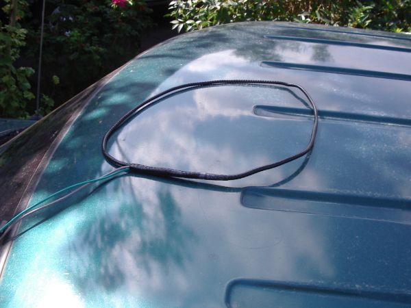

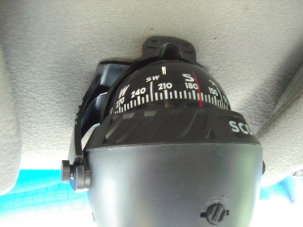

Bei einem 98er ohne Overhead-Anzeige habe ich jetzt einen Magnetkompass nachgerüstet.
Daher komplettes Programm mit Entmagnetisierug des Fzg.-Dachs und Kompensionierung der 2 Magnet-Achsen.

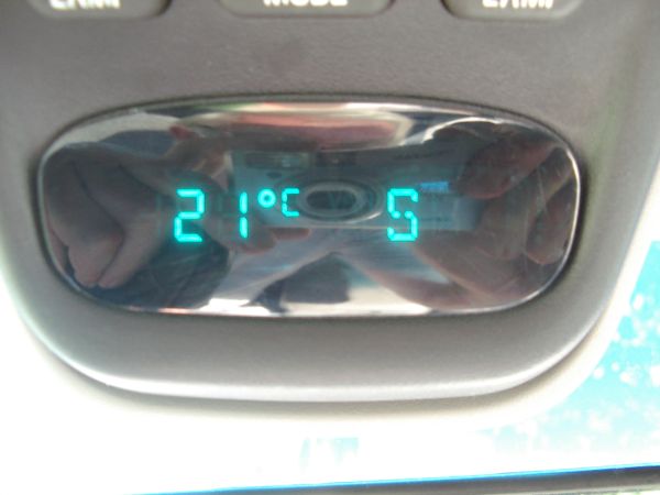

Die Bilder zeigen:
"Grobanzeige" am 97er (45°-Schritte)
Entmagnetisierungsspule
Magnetkompass

Entmagnetisierung:
man bewegt eine eingeschaltete Wechselstromspule(50Hz) in Schlangenlinien dicht über dem Dach langsam von vorne nach hinten und schaltet erst in einiger Entfernung ab.
Diese Spulen gab es mal in jeder FS-Werkstatt zur Entmagnetisierung der früheren Lochmaskenbildröhre.
Zur Kompensation hat ein besserer Kompass 2x4 drehbare kleine Magneten in 90°-Anordnung im Gehäuse.
Hier muss wechselweise bei mehrfachem Richtungswechsel eine genaue Anzeige in allen Richtungen eingestellt werden.
Auf dem Bild ist eine Achse zu sehen.
