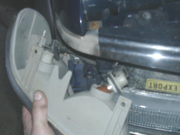

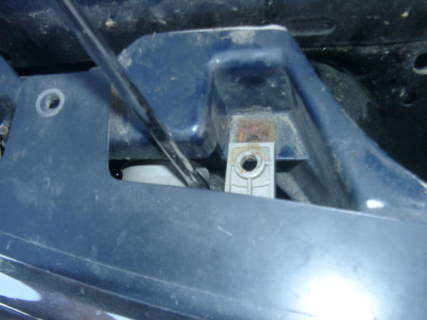

Geht ganz einfach.
Einen längeren Schraubenzieher von oben zwischen Blinkereinheit und Karosserie stecken und nach vorne heraushebeln.
So in etwa:
Der Hauptwiederstand ist dieser eingerastete Stift oben links.

Danke..hatte ich auch schon probiert und dann hat micht der (Über)-Mut verlassen.

An der BF-Blinklampe hatte sich schon mal ein Grobmotoriker versucht. War die lange Haltenase oben links schon ab.
Ich wars nicht...die Bruchstelle war schwer verdreckt.
Ging dennoch alles nur mit gutem Zureden. Die Teile verkanten ja schon durchs Anschauen.
Danke nochmal...bei dem Widerstand den die Teile aufbieten,hätte ich mich ohne den Rat nicht wirkl. getraut mit Schmackes dranzugehen...und ohne waren die mehr als störrisch.
Beiträge: 20653
Oft hängt unten ein Grat im Chromgrill. Mit ein bisschen Gefühl "drüber" hebeln.
