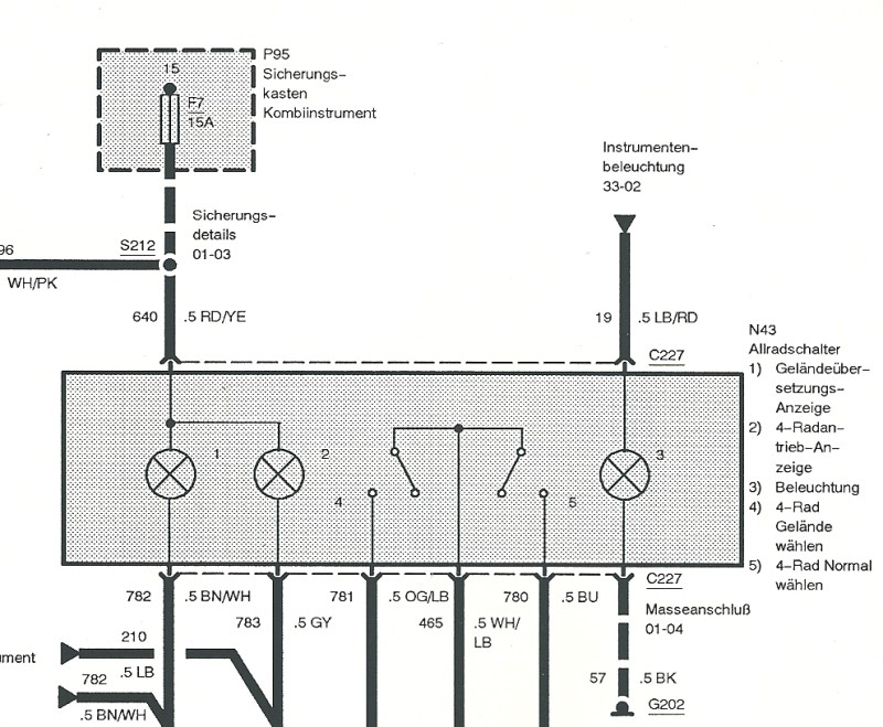

Du scheinst entweder einen Kabelbruch in der Schalterstellung 4X4Low zu haben,
oder der Schalter selbst ist defekt.
Also ausbauen und durchmessen.

Falk
Beitrag von Falk »
oldi007 hat geschrieben:das schalten in Low Range hört man doch oder? :?
Ja, das rummst ganz schön.
mijube hat geschrieben: ... des Drehknopfs am Armaturenbrett:
Beim Explorer I ... tippt man - drückt man - klopft man ... oder tritt man an den Schalter. Aber niemals drehen ! :wink: :D
Hier mal die Elektrikseite des Schalters:
Bin kein Elektrofreak !
Aber wenn ich das richtig interpretiere, muss man am Schalter-Stecker:
- zuerst: blau mit weiß/hellblau brücken = 4x4 eingeschaltet
- dann: orange/hellblau mit weiß/hellblau brücken = 4x4low eingeschaltet
Masse ist hier wohl nur für die Lämpchen zuständig (?).
Kann ja mal einer verifizieren.
