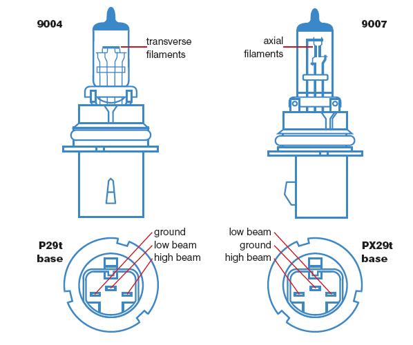

Bei der US-Beleuchtung sind die Anschlüsse wie Leuchtmittel 9007 (9004 ist Euro-Version)
Hier siehst du zumindest was Fern- und Abblendlicht ist.
Ggf. hilft dir das etwas weiter.
