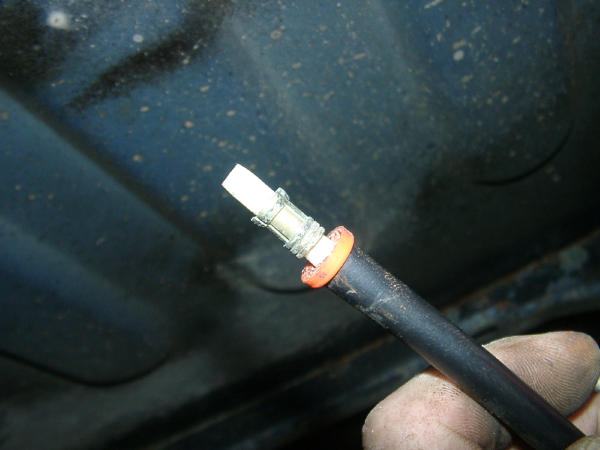

Hmm ... das Stecksystem besteht ja nur aus drei Komponenten.
Schlauch - Schneidring - Druckring
Hier mal alles auf einen Blick:
Der Druckring ist dazu da, den Schneidring nach innen zu drücken und zu öffnen.
Ist der kaputt, ist es schon etwas Gefummel. Der Schneidring kann aber trotzdem mit einer Zange o.ä. nach innen gedrückt und dann (gleichzeitig) der Schlauch herausgezogen werden.
Ggf. den Schlauch etwas kürzen, leicht anfasen und wieder einstecken.
Nach dem einstecken nochmal etwas herausziehen und damit den Schneidring verklemmen.
Mit Glück brauchst du auch nur jetzt mal kurz am Schlauch ziehen und der ist wieder dicht. :)
Früher gab es mal bei Ford einen Überholkit für die Anschlüsse. Kenne den aktuellen Stand nicht. Aber ´ne Frage ist ja keine Klage ....
zois1
Beiträge: 312
Registriert: 12.05.2010 18:31
Wohnort: Rheinhessen
Beitrag von zois1 »
Danke Falk, aber der Anschluß ist hinüber. Der Schlauch ist bündig abgerissen. Habe "wirklich vorsichtig" versucht diesen raus zu bekommen aber ohne Erfolg. Dabei ist der Anschluß zusammengebröselt, war also schon vergammelt. Richtig drankommen tu ich auch nicht, Gastank ist im Weg. Deshalb setzt ich gleich auf neue Dämpfer.
