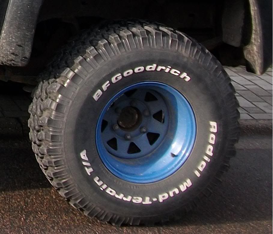

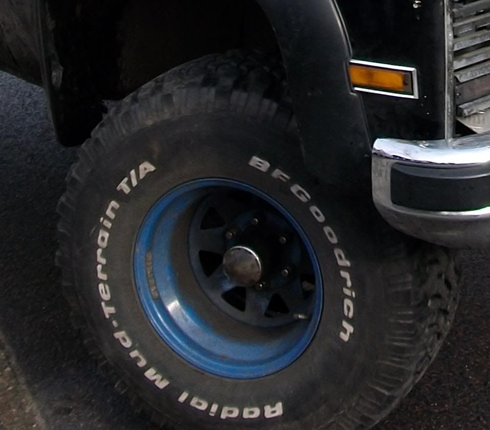

ich brauche zum Winter hin ein Satz neue Reifen und habe von einem Verwanden einen Satz 33er Offroadreifen angeboten bekommen. Sie waren bei ihm auf einem 79er Chevy Blazer montiert. Es stellt sich nur die Frage, wo bekomme ich passende Lochkreisadapter her und bekomme ich solche Reifen auch eingetragen, weil diese Reifen ja etwas von der Seriengröße abweichen?
Ich habe noch ein paar Fotos von der Schlappen gefunden. Es müssten 6-loch Felgen sein mit 139,7 ner Lochkreis.

Die Reifen sind gerade mal 3 Jahre alt, deshalb hab ich auch gedacht das könnte ne günstige Alternative sein. Ich habe die Reifen noch nicht live gesehen, deshalb habe ich kein Größenvergleich.:? Wenn ich dafür aber so viel ändern muss, dann besorg ich mir lieber nur Gummis und zieh sie auf die Orginalfelgen, rein optisch sind die eh Schöner.:D Und vielleicht besorge ich mir noch ein Satz Spurplatten, damit die Reifen weiter raus kommen und mit denn Kotflügelkanten abschliessen.

DonCalifornia hat geschrieben:Wenn ich dafür aber so viel ändern muss, dann besorg ich mir lieber nur Gummis und zieh sie auf die Orginalfelgen, rein optisch sind die eh Schöner.:D Und vielleicht besorge ich mir noch ein Satz Spurplatten, damit die Reifen weiter raus kommen und mit denn Kotflügelkanten abschliessen.
So solltest du es machen.
Für 33er sind tatsächlich weitgehende Änderungen am Fahrzeug notwendig.
Da kommt man mit´n bisschen schnippeln auch nicht weiter.
Komplettes anderes Fahrwerk oder Body-Lift-Umbau ist das mindeste.
