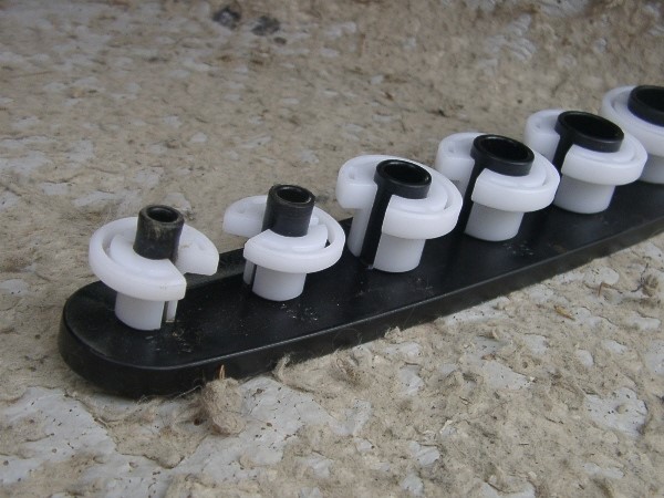

Hi Christian,cricri4168 hat geschrieben:...das grösste übel sind diese Steckanschlüsse, diese öffnen gibts 2 möglichkeiten, einmal Falk fragen, der hat da spezialwerkzeug, oder kreativ sein, eine silicon tüllenspitze nehmen, auf der Höhe abschneiden bis es über die Leitung passt, längs aufschneiden, übers Rohr und reindrücken bis die arretierung frei ist.
Na dann Frohes Schaffen![]()
dann hat der 1-er nicht diese Steckanschluß-Verbindungen?
das ginge dann ohne Werkzeug zu demontieren (drehen-schieben-ziehen)
Gab es die "komplizierteren" "Verbindungen aus rostfreiem Stahl" später?
(wofür man das erwähnte Werkzeug braucht?)
Und dann gibt es auch noch diese "Federschloß-Verbindungen".
Werde mal schauen was sich bei meinem befindet...
Bei welchen Baujahren wurden die Steckanschluß-Verbindungen,
bei welchen die "Verbindungen aus rostfreiem Stahl" und wann die
"Federschloß-Verbindungen" eingebaut?

cricri4168
An meinem '94 sind auch diese Steckverschlüsse wo man spezialwerkzeug benötigt.
Mach das alles vor dem Öffnen, mit der Drahtbürste sauber.
(rostfrei)
Dann kannst du alles, einzeln in Deu tauschen, z.B. Bosch.
Oder du kaufst den Krempel bei Rock Auto, komplett.
Die Werkzeuge um die Benzinleitungen abzu kriegen, gibts bei Amazon.
Oder zwei dünne Schraubenzieher
(rostfrei)
