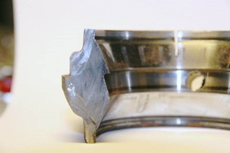

Denke schon, das da serienmäßig etwas Fett zu finden ist.xlt hat geschrieben: Ist das der Normalzustand, dass zwischen den Radlagern Fett zu finden ist?
Sind die nicht gekapselt?
Irgend jemand hatte sich mal vor Jahren die Mühe gemacht, eines auf zu schneiden.
Da sieht man die Lage der Lager und die Sensorbohrung.
Ich habe diese schon zum Fett nachfüllen benutzt.
