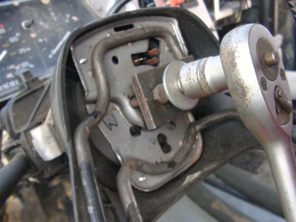

mal was blödes: wie kann ich das Lenkrad abziehen?
Bronco II BJ. 1987 - 1FMCU12T5HUB63578
Chevrolet Astro Van 4,6 V6 BJ. 1993 -
Trabant 601 BJ. 1965
Batterie abklemmen
Airbag abnehmen
Zentralmutter lösen und dann sollte es abgehen.
Ist aber selbsterklärend wenn man anfängt.
Nur sind arbeiten am Airbag immer mit Vorsicht zu genießen. :!:
Nach abklemmen der Batterie sicherheitshalber ca. 5min. warten,bis sich alles entladen hat.
Ausbau wurde hier schon mehrfach beschrieben.
Der 1ser hat Airbag?
Prallschutz ab, schraube lösen aber nicht abschrauben... Mit geballter kraft von hinten aufs Lenkrad schlagen...
Oder nen Abzieher benutzen ... Oder mit nem Hammer und NUSS auf die schraube schlagen...

Hehe, abgeschraubt habe ich schon alles und mal feste dran gezogen...aber es passierte nix... :(
werde dann morgen mal den Tipp vom Altenspinner probieren...hört sich am besten an...
Airbags habe ich nicht... :)

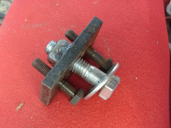

Ja, mal feste ziehn und zerren. Aber Vorsicht, wenn´s kommt ..... :o :?
Ansonsten, wenn du das öfter vorhast, einen Abzieher bauen.
Sieht dann (auf die schnelle gebaut) so aus:
Die beiden Schrauben zum festmachen haben US-Gewinde.
Leider weiß ich jetzt nicht mehr, wo ich die am Explorer I gefunden habe. :(
Vielleicht hat ja jemand eine Idee. :)
Sieht nach Kipphebel wellen befestigung aus...
Und wegen dem ich habs kommen sehn... Bleibt die schraube ja auch drin bis lose....
