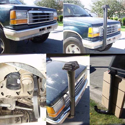

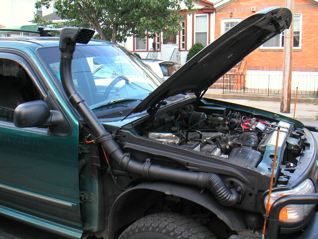

Wie Macht man es ambesten mit der Luftansaugung,
da mir ein "fertigschnorchel" zu Teuer ist, habe ich 2 alternativen, entweder bau ich mir einen Eigenen Extern aus Stahl rohr, oder ich Führe die Ansaugung duch die Feuerwand ins innere, Was meind ihr, was ist besser??? Wei Stark ist der Luftzug beim V6 ?? nicht das mein Beifahrer nachher noch eingesaugt wird

Luftansaugung würde ich draußen lassen.Hyaene hat geschrieben:Wie Macht man es ambesten mit der Luftansaugung,
Im Innenraum stört das dann doch eher nur, und geschützter ist sie dadurch ja auch nicht. Wenn tiefes Wasser, dann ist das ja drinnen meist genauso hoch wie draußen.
Übern Teich gibt es da schon ein paar Selbstbauanregungen:
Beim Explorer II ist es ähnlich wie Explorer I:
oder so:

Dann ist es m.E. sicherer die Ansaugung unter der Motorhaube zu belassen. Maximal nach hinten oben Richtung Spritzwand legen.RebelHeart hat geschrieben:Ne Hutze auf der Motorhaube sollte bei der von Dir angestrebten Höhe reichen...
Über die Motorhaube schwappt ja gerne mal das Wasser. Da ist es untendrunter immer noch lange trocken.
