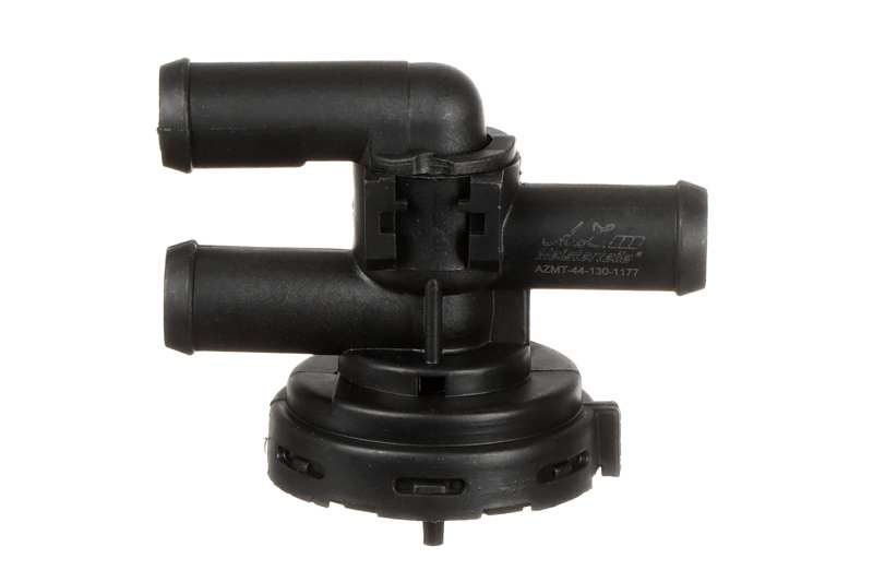

Hat dein Hobel eine Gasanlage wie meiner. Da habe ich ein 2-Wege Ventil für den Verdampfer verbaut, das mit der Unterdruckleitung für das Absperrventil für AUS, AC und MaxAC betätigt wird. Dadurch kann ich den Heizkreis im Sommer bei Stellung AC oder MaxAC vom Wasserkreislauf trennen und der Verdampfer wird weiter mit Kühlwasser versorgt.
Danke Jörg für den Tipp mit diesem Ventil. Das funzt supi.
Sieht so aus: https://media.unixauto.hu/TL_IMAGES/A0H ... ZT51BV.unk
