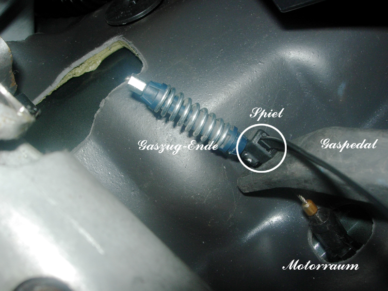

Das 2te ist was hat es mit dem gekürzten Gaszug auf sich und was soll das bringen?

nordlicht01 hat geschrieben: Das 2te ist was hat es mit dem gekürzten Gaszug auf sich und was soll das bringen?
Wenn Du im Fußraum aufwärts schaust, siehst Du, daß das
Gaspedal ein Hebel ist, der bei Betätigung den Gaszug in Richtung
Fahrgastzelle zieht. Da ist oft Spiel drin, sodass das Gaspedal
einerseits im Leerlauf nicht mehr so hoch kommt, wie es könnte,
andererseits bei maximaler Betätigung den Zug nicht so weit herauszieht,
wie es ginge. U.U. reagiert der Kickdown nicht oder träge, weil
die Stellung "Drosselklappe weit offen" kaum erreicht wird.
Wenn Du das Spiel zwischen Pedal und Zug in Nullstellung überbrückst,
bist Du wieder auf der ursprünglichen Einstellung.
Aber das muß man schon dringend wollen, so wichtig ist das, glaube ich,
nicht. Ein Kabelbinder reicht nicht, der knickt den Zug
bei Belastung weg; finde ich nicht schön. Eine passend geschnittene
geschlitzte Korkscheibe, nach Montage mit Isoband umwickelt, wäre
vielleicht eleganter.
