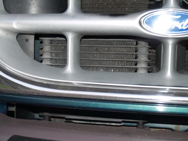

Ich nehme an, das dies der Ölkühler ist, richtig? (hab das Auto erst 5 Tage...)
Am Ende der Schläuche, wenn Sie in die Metallrohre gehen, (unterhalb des Wasserlkühlers) ist es ölverschmiert. Könnte der Grund des mangels sein. Tropfen tut aber mom nichts.

Wenn das Getriebe selber trocken ist, kann es durchaus aus dem Zu- oder Ablauf des Zusatz-Getriebeölkühlers - ja das ist der auf dem Foto - rausdrücken. Schlauch porös oder nur ´ne Schelle lose.
Eventuell ist aber auch eine Leitung durchgerostet :(
Mal genau nachschauen.
