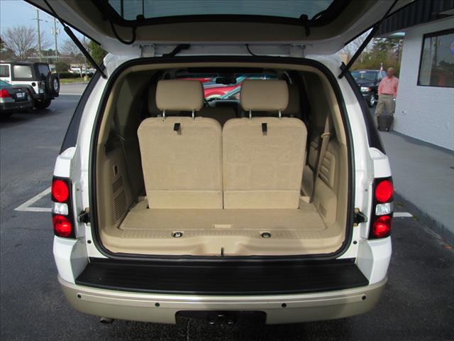

Hallo Philip!
Du meinst den Nissan Serena.Du werden die Sitze bei Nichtgebrauch seitlich nach oben geschwenkt.Dafür fehlt beim EX schlichtweg der Platz durch die wesentlich geringere Innenraumhöhe :wink:

Hallo Philip!
Machen kann man bestimmt ganz viel.Aber wenn es fachmännisch erledigt werden soll,dann kann es bei diesem Sitzsystem tiefe Eingriffe in die Karosseriestruktur bedeuten.Auf jeden Fall sehr Zeit und/oder Geldintensiv.
Beiträge: 2568
Wenn man mal realistisch ist, wird der TÜV so einen Umbau ohne extrem kostenintensive Prüfungen nie genehmigen.
Und wenn es denn unbedingt ein 7-sitziger Explorer sein soll, dann sollte man sich mal nach einem IVer Explorer ab 2006 umsehen.
Die haben fast alle eine dritte, klappbare Sitzreihe für den sechsten und siebten Platz.

Beim aktuellen Explorer ist das auch recht praktisch und elektrisch ;)

Nutzbar sind die Sitze schon.
Ne Nachrüstung dürfte aber, wie schon geschrieben, an der technischen Abnahme scheitern.
Abgesehen davon ist es nicht wirklich sinnvoll ne dritte Bank nachträglich zu integrieren. Wenn man es richtig macht ist ein anderes Auto billiger. Wenn mans nicht richtig macht gibts im Un Fall heulen und zähneklappern
