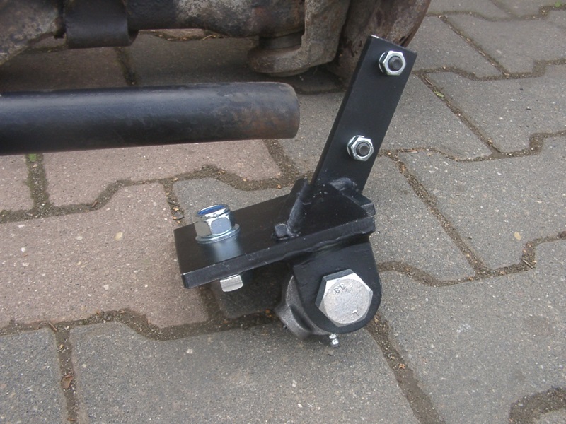

Die Anbindung des verstellbaren Panhardstabes an den Rahmen:

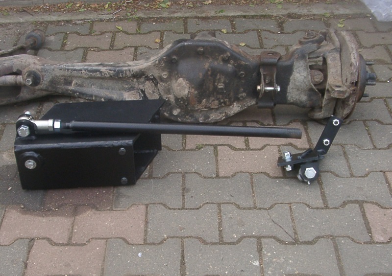

Adapter von hinten:

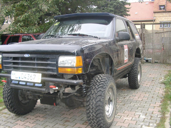

Meine Achse unterm Rallye-Explorer montiert:
