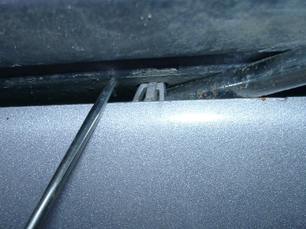

Am besten und schonendsten geht das natürlich bei wärmeren Temperaturen.
Hier noch zwei ergänzende Fotos.
leider etwas unscharf
Die Verbreiterung bzw. den Schweller etwas von der Karosse abdrücken und mit einem spitzen Werkzeug die Kliparme etwas zusammendrücken.
Meistens geht das ganz gut. Manchmal bekommt man aber auch nur ein Ärmchen zu fassen. Mit Glück bleibt der andere dann beim rausziehen doch noch dran.
Stück für Stück kann man die Anbauteile dann von der Karosserie lösen:
