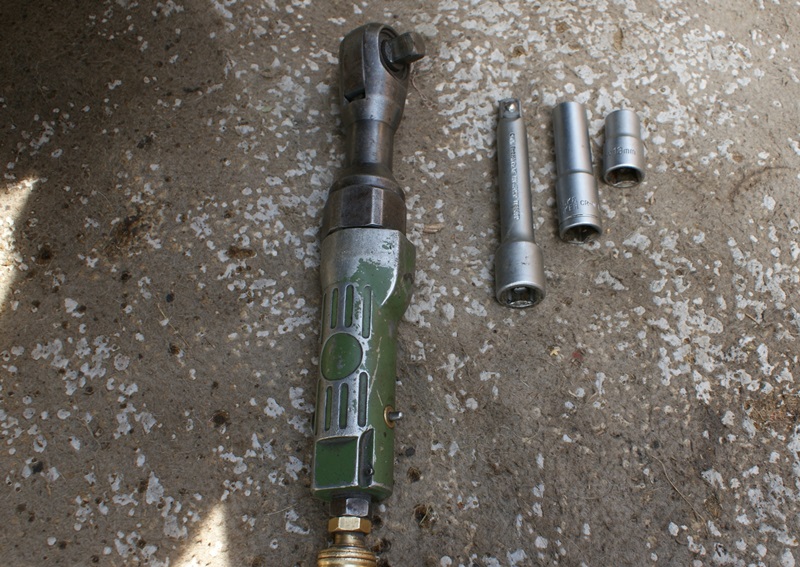

Da muss im Normalfall gar nix raus oder ab.
Praktisch kann man das auch am Bordstein machen. Im Idealfall mit einer Druckluftratsche.
Das ist das Equipment:
Ohne Druckluft geht es mit einer kleinen Ratsche - in der Hoffnung, die Schrauben/Muttern sind nicht so fest.
Eine Fummellei ist es so oder so.
yoah.. das ist in kurzer Zeit erledigt..
Batterie abklemmen dann nur die 2 Anlasserschrauben lösen und runter damit ..
Beim Einbau drauf achten das die Schrauben gut fest sind.. das Arbeitet mächtig und macht schnell die Zähne rundgelutscht
