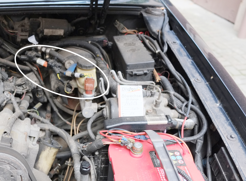

Hier noch ein Bild, wie's beim 96er (nach ein paar Jahren
aussehen sollte, das Kabel ist weiß eingekreist.
Wenn ich mich recht erinnere war zuerst der Grund für Änderungen das Auftreten von Bränden im Motorraum.
Ursache: an diesem Sensor am Bremskraftverstärker ist +12V von der Bremsflüssigkeit nur duch eine (evtl. schadhafte Membrane ) getrennt und kann sich entzünden.
Der Sensor wurde erneuert und durch einen zusätzlich abgesicherten Kabelbaum zum Tempomat erweitert.
@ ius.
In deinem Bild lällt mir auf,dass der +Pol der Batterie nicht abgedeckt ist.
Der TÜV achtet seit einiger Zeit auf sowas.
@ ius.
Hi Wolfgang,
ja, vorm Tuev hat mir die Werkstatt da eine tolle
Pluspolabdeckung draufgemacht, die ich noch nie gesehen
habe. Sieht aus wie ein Eiskratzer mit einem Loch,
der deckt die Ecke der Batterie sehr weitraeumig ab.
Leider kann ich's nicht mehr fotografieren, denn der
Wagen ist verkauft.
