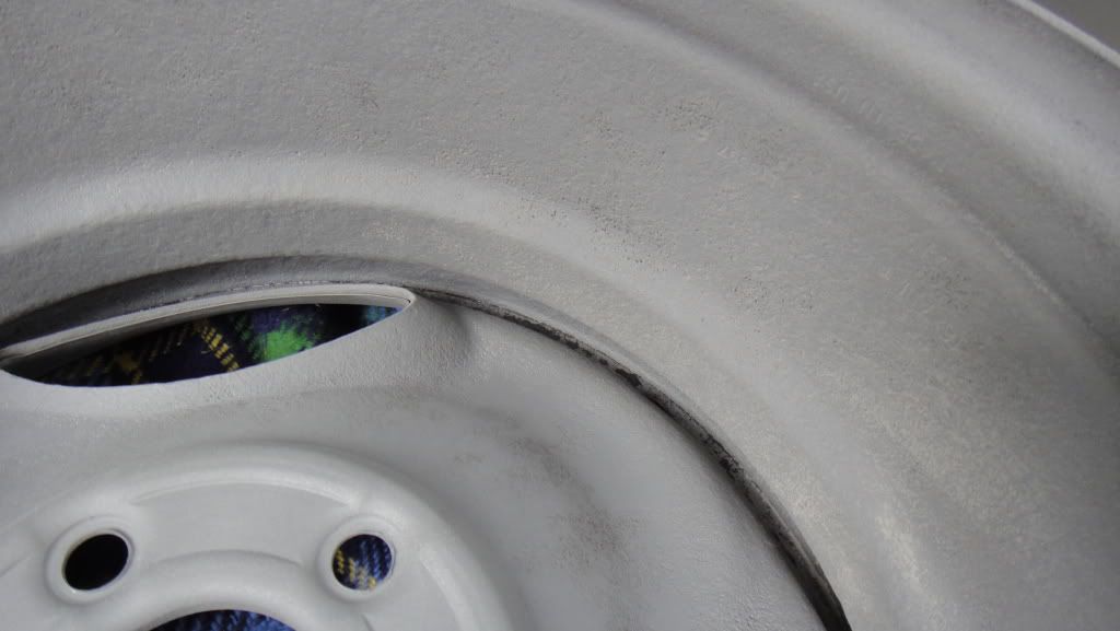

Hab heute meine Felgen vom Strahlemann abgeholt,
evtl. wird das ja demnächst auch mal endlich was mit dem passenden Auto dazu... :lol:
Ist ganz okay geworden, ich hatte bei den verwarzten Teilen schlimmeres befürchtet.
Die aufgesetzten Bleche sind übrigens aus VA.

Hallo Biff!
Da bin ich aber Baff!Du hast die Stahlfelgen samt Edelstahlblenden strahlen lassen :? Da der Rost noch satt hinter den Blenden sitzt,wirst du nicht lange Spaß an den Felgen haben.

Reiner hat geschrieben:Hallo Biff!
Ja ich weiss dass das suboptimal ist, aber ich stelle bei dem Projekt keinen Anspruch auf 100% Perfektion.
Die Felgen haben einen Fuffi gekostet und das strahlen nen 10er - so what...
Die Bleche zu demontieren habe ich mich nicht getraut. :shock:
Gruß, Biff
Hallo Biff!
Ich denke mal,die Edelstahlblenden sind geklebt,aber kenne keinen,der die schon mal entfernt hat.Mit Hitze,viel Kraft,oder roher Gewalt geht da bestimmt was :wink: Die Ventilgummis sind übrigends ganz normale,die jeder Reifenfritze im Sortiment hat.

Ein Schwachpunkt bei dieser "Veredelung" ist die Felgen-Aussenkante.
Hier ist die Edelstahlblende in die Stahlfelge eingepresst.Der aeussere Rand ist die Stahlfelge.
Da wird dann der Rost rauskommen.

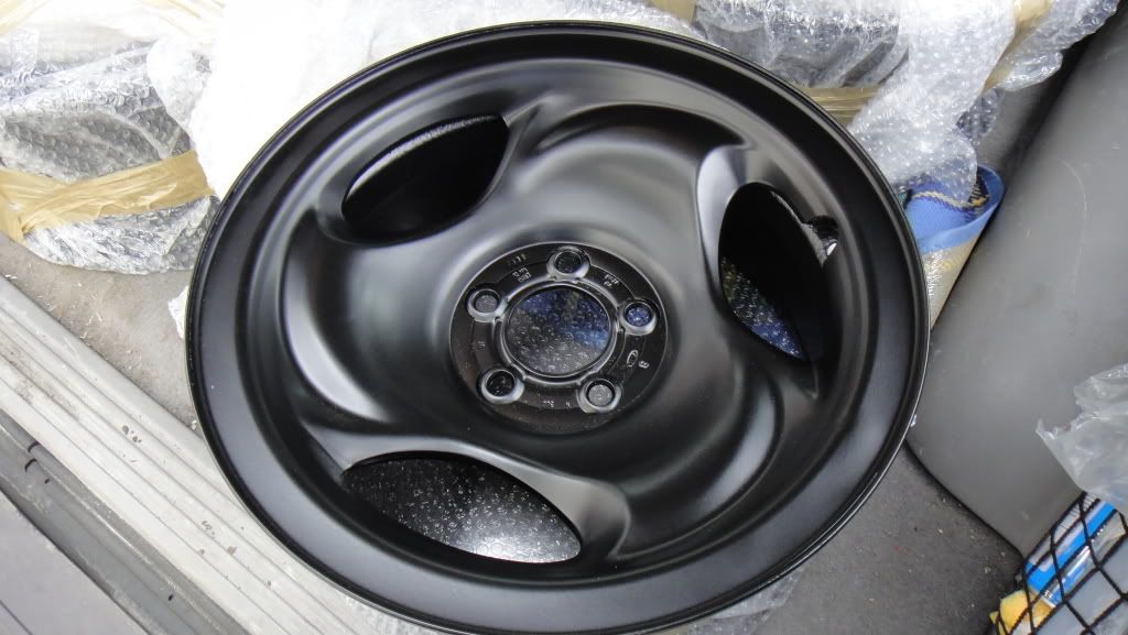

Die Felgen haben die Strapazen sehr gut überstanden - ick freu mir! :D
Gruß, Biff

sehen ja richtig gut aus --dafür da sie eigentlich nur noch schrot waren

nordexe hat geschrieben:sehen ja richtig gut aus --dafür da sie eigentlich nur noch schrot waren
Ja, jetzt bleibt nur noch die Frage wie lange.. :lol:
Die Tragfähigkeit sollte übrigens nicht gelitten haben, das sah schlimmer aus als es war,
die Oberfläche der Radschüssel ist zwar etwas zerschossen aber das ist nur was fürs Auge...
Gruß, Biff
