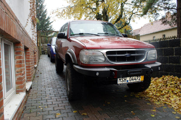

Ich konnte das gute Stück heute mal persönlich begutachten.
Man ist der hoch!
Vom Gefühl her würde ich sagen...höher als meiner mit dem Fahrwerk.
Das Stossstangenupdate ist auch sehr gelungen.
Das wird gut :!:

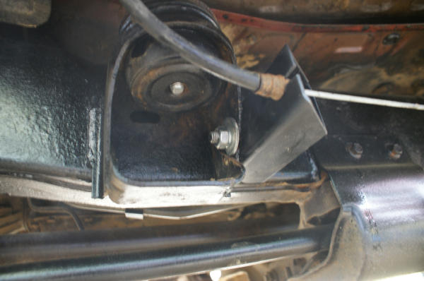

Dann die Blöcke rein.
Das sind gedeckelte 60er Rohrstücke mit einer Länge von 75mm also 3"
Die Gummiunterlage habe ich noch dazugelegt, damit nicht gleich Metall auf Metall reibt.
Das ganze dann ringsum montiert sieht dann so aus:

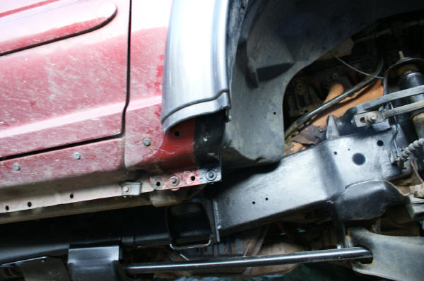

Um die dritte Ebene zu erreichen, müssen die vorderen Kotflügelecken bearbeitet werden.
Die innere Kante wird einfach durch umbiegen angelegt und der äußere Kotflügel eingeschnitten.
Fertig:
Jetzt sind wir da, wo wir hinwollen.
Die 32x11,5 auf 8x15 passen perfekt unters Blech. :roll:

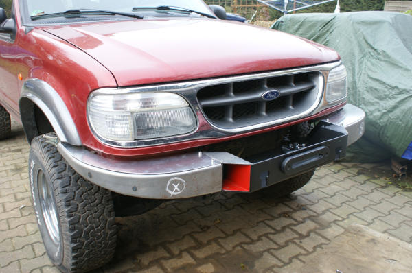

Thema Stoßstangenbau.
Ich hatte zwar schon eine gebaut ... aber diese hier sollte ja in Verbindung mit einem BodyLift montiert werden. Da wird sie auf den Rahmen montiert und demzufolge mussten alle Haltepunkte neu vermessen werden.
Hier die "Urprotostoßstange" beim anpassen an meinem 95er.
Das Produkt wurde Designmäßig noch etwas verändert. Mein Grundschema aber beibehalten.
Danach wurden die Einzelteile gebrannt und alles zusammengeschweißt.
Hier sind schon die neu gestalteten Seitenteile probehalber montiert.
Morgen kommt dann das kleine Finale .... :)

Auf gehts zum Finale ..... 8)
Daumendrücken kann nicht schaden ...... :)
wären getunnelte lampen vorn nicht besser...
so von wegen stoß und stange..
ich pers. würde auch länglich/eckig favorisieren..
sieht gut aus Falk..
Echt geil!
Die geupdatete Stossstange gefällt mir ausserordentlich.
Die Idee, Bleche oben drauf zu tun, ist gut.
Riffelalu wäre doch auch ne Option.
Aber da kannste sagen was du willst!
Mit eckigen NSW siehts besser aus.
Saubere Sache das!
neben der Winde.. die NSW anordnen und dann einfach die Bleche bündig bis zur Winde ziehen..
und schwupps passt...
