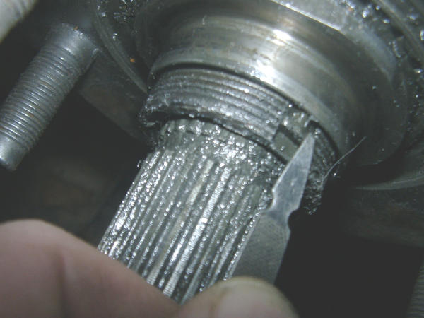

Hier zum Verständniss mal die Radlagermutter und ihr Sicherungskeil:
Und dieser Keil kann eben nur in - glaube - 10 bis 12 Positionen in die Nuten der Radlagermutter geschoben werden.
Sitzen zwei Nuten bei korrekt angezogener Mutter genau rechts und links von der Keilnut ..... muss man sich entscheiden. Entweder die Mutter etwas lösen oder etwas fester anziehen.
Fester dürfte besser als zu lose sein.
Aber so können Unterschiede rechts/links zustande kommen.
