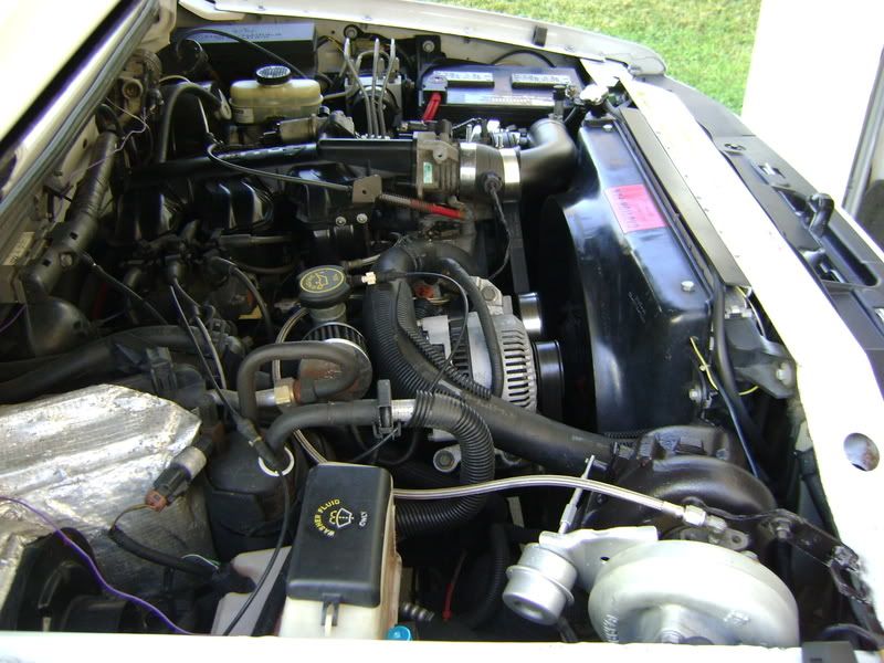

Reiner hat geschrieben:Hallo Olaf!
....Bei Landstraßentempo,sowie sehr starkem Beschleunigen sind kleine Turbolöcher spürbar....
Den Turbo würd' ich gern sehen.
