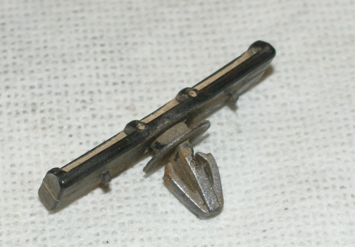

Dann sind sie schon mal ausgetauscht worden.nordexe hat geschrieben:die clips an den schwellern sind fast die gleichen wie die an der innen verkleidung
Normal sehen die so aus:
Gut geht die Schwellerverkleidung ab, wenn man hinten die Ecke abschraubt und abzieht.
Dann die unteren Stopfen rauszieht und anschließend die Verkleidung versucht zur Seite und nach oben abzuziehen.
Geht auch mit Gewalt. Dann bleibt ein Teil der Klipse in der Karosse stecken - eigendlich gut - weil noch ganz ... ein Teil wird aber wahrscheinlich seine Widerhakenärmchen abbrechen.
Beim ersten Mal wird das alles noch recht störrisch gehen.
Um alle Klipse zu retten ist Besonnenheit gefragt.
Stück für Stück kann man die Verkleidung von der Karosse abdrücken. Mit einem Holzkeil o.ä.
Dann sieht man schon die Klipse. Die Ärmchen kann man dann mit einem längeren spitzen Gegenstand zusammendrücken und der jeweilige Klip flutscht dann schon fast von alleine raus.
