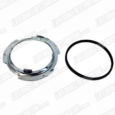

der Ring muss sauber sein.. soll ja auchnicht mehr Drck rein als nötig...
du wirst dann sehen das der Ring in eine Richtung gedreht werden kann..
am besten mit Messing oder Kupferdorn den Ring auf"schlagen"
KEIN Metallbenutzen wegen Funken und Bumm...
hier mal ein Systembild
aber dann wär er offen... :twisted:

Aber der Tank ist doch leer?! Kann da noch was wegen Däpfe oder so passieren? Dachte ich kann da mal locker mit der Zopfbürste ran?!
Bronco II Bj.89 Automatik
Vespa V50 Bj.71 3-Gang
Gase und Dämpfe machen am leichtesten, schnellsten und meisten Bum.

GERADE wenn der leer ist sind die Bumm machenden Dämpfe da...
Voll.. egal...
Nimm nen Gummihamer oder sonstwas und klopf den auf...
oder lass den ne Woche draussen liegen... oder aber mal mit nem Streichholz reinleuchten... :evil:
Ich habe mal geringe Menge Sprit eingefüllt... 0,1l.. um zu sehen ob dicht .. und musste dann doch noch schweißen...
Glaub mir was das bummemacht hat... also nicht spaßen..

Hallo. Deckel habe ich gelöst, ging einigermaßen. Jetzt lasse ich mal Dampf(e) ab, dann mal gucken. Scheiß Tank. Wieder geht Zeit ins Land.

Guten Morgen,
der Geber im Set kostet neu in USA ca. 80 USD.
Nachdem du den Anschluss abgebrochen hast und der Bajonett-Verschluss sicher auch nicht mehr der Beste ist, würde ich mir diese Einheit kaufen:
http://cgi.ebay.com/ebaymotors/ws/eBayI ... 0268664913
140 euro inkl. Versand aus USA ist kein schlechter Preis.
Ich habe meine Löcher im Tank (nach dem Sandstrahlen) übrigens nicht geschweisst sondern mit 2-Komponenten Kleber (muss Lösungsmittelfest sein!) großzügig verschlossen.
