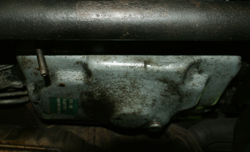

Bernard hat geschrieben:Wie erkenne ich denn nun ob ein Getriebe passt - geht das nur anhand der schlüsselnummern oder kann ich das auch einfach so erkennen?
z.B. an der Ölwanne.
4R55E - 4 Gang Getriebe: verbaut am OHV Explorer II 95-97 (in Europa)
Blick von der Fahrerseite.
5R55E - 5 Gang Getriebe: verbaut am SOHC Explorer II ab 97-
ebenfalls der Blick von der Fahrerseite.
(Ölablassschraube ist nicht Serie)
Man erkennt da schon einige Unterschiede.
Vom 5R55E gibt es noch zwei Varianten.
Mit diesem Overdrive-Sensor:
(Bild aus dem WWW)
und ohne diesen Sensor, der ab ca. 98- entfallen ist.
