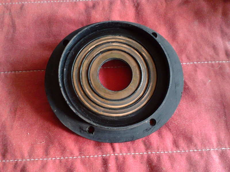

Bin gerade am Lenkrad wechseln. Von´nem Explorer I
Die Schleifringe waren richtig verkeimt. Voll Fett und Dreck.
Das habe ich erst mal mit Bremsenreiniger etwas gereinigt.
Sieht jetzt so aus:
Kommt da irgendwas drauf ? Kontaktspray oder Polfett ? Ggf. etwas abschleifen ?

Hallo Falk
Wir in der Elektronik reinigen grosse, stabiele Kontaktflächen, wie diese mit einem Glasfaserradier (Bürozubehör).
Empfindliche Kontakte wie Relais, Schaltkontakte, mit Kontakt 61. Das Reinigungsmittel auf ein stabieles Papier sprühen und das Papier durch den geschlossenen Kontakt ziehen.
Bei unzugänglichen Kontakten einsprühen und betätigen des Kontaktes.
Achtung kein Kontakt 60 verwenden, frisst im Laufe der Zeit den Kontakt auf (Korrosion).
Danach den Schleifring mit Kontaktfett einreiben. Kontaktfett ist bei Reinigung von Schaltkontakten und Kontakt 61 nicht nötig. Ölfilm. Kontakt 61 reinigt auch den Kontakt, nicht nur fettend wie WD40.
Kontakt 61 und Kontaktfett aus dem Elektonikschop. Polfett ist zu zäh.
Grüsse aus Karlsruhe Uli

wenn man es richtig machen will: erst kommt Kontakt 60 zum reinigen, anschliessend mit K 61 abspülen..... :wink:

Stimmt so mit 60 dann WL-Sprey sehr gründlich damit ausspühen. Wenn Reste vom K60 bleiben oxidiert das Metall extrem schnell weg. In der Regel dann so starke Schäden dass der Schalter getauscht werden muss. Kontakt 60 ist ein sehr agresiver Oxydlöser.
Winne2 kommst Du auch aus der Elektronik?
Ausser dem gründlichen Ausspülen wie auch Winne2 geschrieben hat ist der Rest wie man es gewohnt ist.

aber ich denke mal, so viel Aufwand muss man an der Stelle nicht treiben, WL 60/61 und Konsorten habe ich für Anschlüsse Tonabnehmer genommen, da reden wir von ca. 5mV bei MM-Systemen und 0,1-0,5 mV bei MC.... kräftig abreiben mit Leinen und WD40 sollte reichen..... Federdruck der Kontakte mal checken....

Danke !
O.k., in Ermangelung an den K60/61 habe ich dann doch zu den gegriffen, was ich da habe.
Zuerst die Schleifringe vorsichtig etwas abgeschliffen, und dann nur mal mit Polfett kurz drüber gewischt.
Denke mal, das reicht in diesem Fall. :)

ich würde das Polfett wieder abwischen.....
Polfett ist nicht-leitend, das heisst die Kontakte müssen das Fett erst mal zur Seite drücken, wenn der Federdruck nicht mehr groß ist, wenn du ihn durch nachbiegen zu groß machst, hobelst du mechanisch die Kontaktflächen runter.....
Staub aller Art bleibt prima kleben....
WD 40, Caramba und Derivate enthalten Oxyd lösende Stoffe (sind also agressiv), einsprühen und mit einen festen Stoff (darum schrieb ich von Leinen) abreiben. Das reicht....
Kupfer korrodiert nicht wie Blech, bildet zwar z.B. auf Kirchturmdächern sog. Grünspan, aber nicht auf Schleifringen, wird dort ständig abgeschliffen (daher der Name "Bratkartoffel").
In 10 Jahren einfach mal aufmachen und abwischen..... :wink:
Na ja, vorher war da auch irgendeine Pampe drauf. Und trotzdem waren schon an zwei Stellen Oxydations-/Rostflecken. Warum auch immer.
Aber richtig ... in 10 Jahren kann man ja mal wieder nachschauen. 8)

Ganz genau genommen nimmt man Kontakt 60 zum reinigen, Kontakt WL zum neutralisieren des aggressiven Reinigers und Kontakt 61 zum schützen :wink: :P
